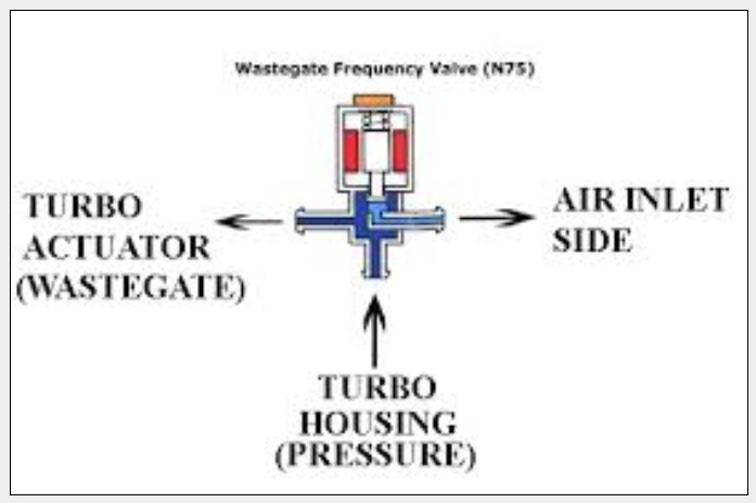

    Сопротивление N75 должно быть в пределах 25-35Ом N75 можно проверить и без VAG-COMа, но патрубки c него придется сбросить:
    1. Двигатель заводить не надо, разъем электрический снимать не надо. При таком раскладе должен продуваться только канал между штуцером идущим на актуатор и штуцером идущим с турбины (образно).
    Т.е. затыкаешь пальцем сначала штуцер на турбину и дуешь в штуцер актуатора (третий, стравливающий штуцер воздуховода, оставляешь свободным): продуваться не должно.
    Если продувается, значит: не исправен клапан (в этом случае получишь передув.
    Отпускаешь палец со штуцера турбины - должно продуваться.
    Если так и есть, то переходишь к следующему этапу:
    2. Заводишь двигатель на ХХ (газовать не надо) и дуешь в штуцер актуатора, поочередно затыкая пальцем штуцер воздуховода и штуцер турбины: продуваться должно во всех направлениях (актуатор-турбина, актуатор-воздуховод).
    Если продувается только канал между штуцером турбины и штуцером актуатора, значит соленоид завис в одном положении (больше 0,3 бар наддува не получишь, да и то при достаточной остаточной жесткости пружины), это может быть связано как с его, N75, неисправностью, так и с отсутствием подачи на него управляющего сигнала (проверяется мультиметром).
    При таком методе проверки, никакие ошибки не пропишутся, поэтому стирать ничего не придется (если тока фишку скинуть при включенном зажигании, например, то пропишется ошибка по N75 - Вход открыт. Надо будет после теста скинуть ее по возможности).

    проверил на незаведенной-дуется актуатор-турбина
    не дуется и актуатор -воздуховод и турбина -воздуховод т.е все в порядке типа)))
    завожу на холостых дуется турбина-актуатор и ВСЕ .В других направлениях ничего...но разве эт не норма?ведь тактирование n75 нужно только на ходу.когда ты давя на тапку запрашиваешь наддув
    я вообще и так вот делал...от фишки н75 не отключал.но все шланги с него скинул(т.е калитка закрыта 100%)а шланг с турбины заглушил----ну думаю щас проверю-хрен там...вообще вот с такими экспериментом не разгоняется .более того чет трещало под капотом
    а вот если с н75 просто трубку на актуатор скинуть-то едет хорошо
    у меня и с чеком в принципе едет нормал.но горящий значек на приборке не дает мне спать спокойно
    кстати надувал через гофру после дмрв-шипит .но где то в недрах турбина-выпуск...
    пс если фишку н75 вкл-отк.то клапан щелкает(эт я думаю типа опрос от эбу)и в момент щелканья продувается длинный штуцер...
