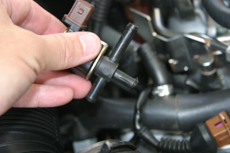

    Цитата Сообщение от kalex Посмотреть сообщение
    клапан с 3-мя сосками и 2-х контактным разъемом - это он и есть...

    Э-э. Стоп. Не смущай человека. А то он его никогда не найдет.
    На моторе 1.8Т клапан выглядит по-другому

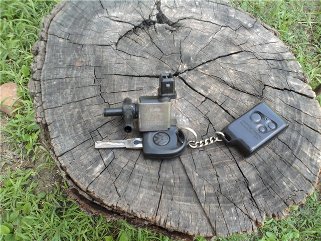

    Такой что-ле?

    Такой что-ле?
    Этот больше похож, только цвет у разъема и поворот его относительно трубочек у него другой
    Этот больше похож
    О, у меня тоже такой:01262 - Электромагнитный клапан ограничения давления наддува-N75
    26-00 - выход открыт
    EATON (made in Monaco),№ 058 906 283С, брызнул WD-40, заработал...
