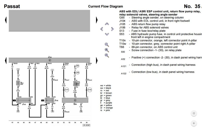

    Ну я смотрю по ельзе то 214-х действительно 4: два навентилятор кондиционера, одно на насос абс и одно на реле абс.
    Как проверить реле можно местами менять методом исключения и будет ли ошибка по абс или нет.
    Либо так http://auto52.net/service/garage/351...a-1113734.html

    Смотри. Вот датчик положения руля, на 5-й пин идет провод от реле абс, попробуй по проводам найти. Или же у тебя реле встроено в блок абс, хотя врятли.
