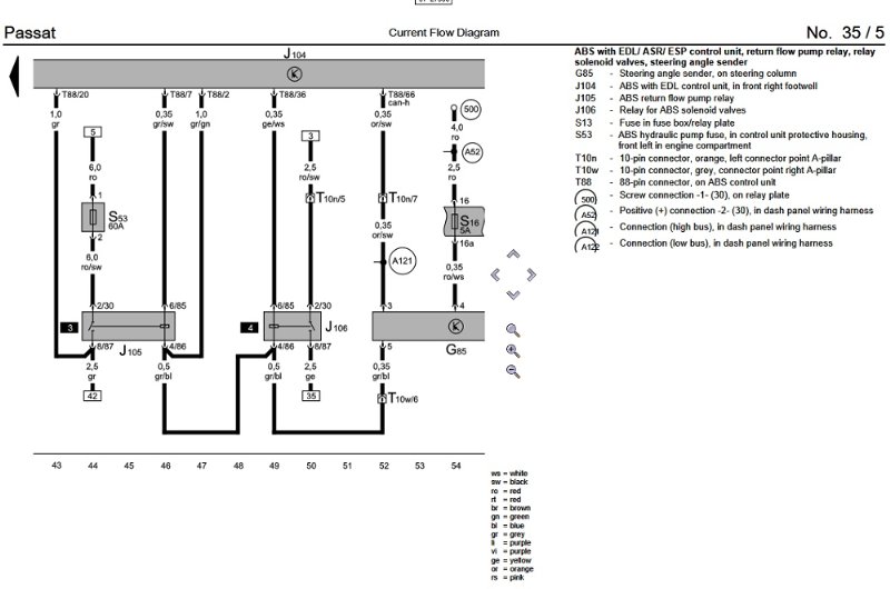

По поводу реле то можно еще снять накладку в стойке возле левой ноги и посмотреть на 10-ти конт. штекер оранжевый - 5-й пин тоже идет на реле абс.

				Завтра посмотрю до мая или после это надо вин расшифровывать?сегодня уже начитался страшилок,по схеме я понял какое реле и где стоит но когда я включаю зажигание оно счелкает,вот бы знать где проверить напряжение завтра заеду за тестером и проверю напряжение почему то мне кажиться что дело в проводке вот только где,и пройдусь по аранжевому разьему про который ты писал

от оранжевого штекера 5й пин провод кросно-черный идет на предохранитель АБС
добрался до штекера от реле и к нему идет тот же красно-черный провод но толка нет меняю другие реле ошибка висит
если верить схеме то из тех 4х релюшек 1я реле идет абс и есп(включаю зажигание оно щелкает и отсекает) 2е реле идет на насос АБС(работает) 3е реле идет на вентилятор больших оборотов 4е реле идет на вентилятор малых оборотов

От датчика поворота угла (G85) 4-й пин красно-белый идет на 16-й пред, он целый?
