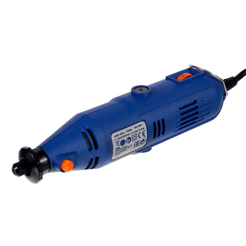

    А чем так аккуратно разрезать?
    мини дрель
    Цитата Сообщение от 3D_max Посмотреть сообщение
    мини дрель
    Не.. не мини дрель Мультитулс (Multi Tools)
    У меня конкретно эта модель. Но их много есть разных фирм.
    Удобный и нужный в хозяйстве.. !! Покупал не для авто. Принцип пилы, только ход туда-сюда около 2..3 мм.
    ... Штроба в стене узкая, в штробе трубопровод пластиковый... потек стык, надо разрезать и поставить муфту.. ЧЕМ резать ??
    Уже собирался выламывать всю трубу. Но вот подсказали про этот инструмент.
    У него головка вибрирует туда-сюда около 2мм. Куча насадок.. Им отпилил трубу в штробе за 30 сек
    И в плитке вырезал сложные фигурки.. И болты отпиливал в трудных местах
    Еще бы он стоил не 15 штук..
    Или 2000 или 3000 (не помню уже.. давно покупал)

    kazbich2004, http://ryobionline.ru/desktops/mac/m...-rmt200-s.html
    4100р. Вменяемо

    Фару ты им же резал?
    Да.. им-же. Приятно резать даже... Удобно и просто и качественно. И не только для авто !!

    kazbich2004, а какой насадкой?

    а какой насадкой?
    Я пилил полукругом.. Удобней всего им.
    Я докупал насадки еще.. у меня кроме, что в комплекте еще штук 5 Makit-овских разных..

    Еще бы он стоил не 15 штук...
    я не запаривался на брэдн, взял в ЛеРуле за 2р с копейками и доволен как слон
    вот -
    http://leroymerlin.ru/catalogue/inst...ovki/12261865/
    3134р
