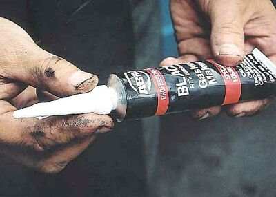

Герметик это герметик,напримерСообщение от jurij_83
А герметик - это типо клея?
