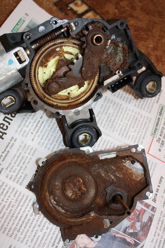

    По умолчанию Ремонт заднего стеклоочиститителя на универсале
    Кому интересно могу выложить инструкцию с фото ремонта заднего стеклоочистителя . Обычно писалка начинает двигаться вместе с дворником. Оригинальный ремкомплект стоит что-то 2600 , а можно сделать за 50 реблей. Пищите помогу, если кто из Петрозаводска покажу как сделать на машине.
    В Москве 1400.Недавно товарищу перебирал.Ну и срани там...

    В Москве 1400.
    Я когда свой разобрал , такая же фигня была. Так всё понятно , вода льётся туда , а потом ещё и микрик зад. двери выходит из строя.
    Пипец, энто как так получилось, вода попасть туда просто так не может.Откуда вода то туда попала?

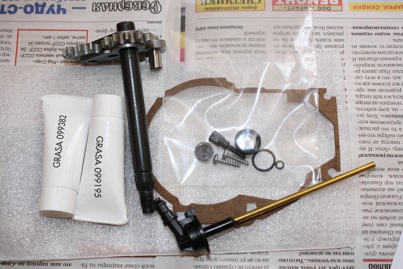

    Кстати на В5 ремкомплекта нет. Подходит от Гольфа!!!!
    Откуда вода то туда попала?[/QUOTE] Как раз таки вот эта тубка и ломается. Посмотри мой отчёт о ремонте.
    Как это нет? Вот оно: 8L0998711

    sepa,
    Номер, который я указал без проблем пробивается по Этке для пассата.
    Мне сказали что нет. Сам не проверял. А когда узнал сколько он стоит плюс ещё работа столько-же. я решил сделать сам. Всё обошлось в 50 рэ и 2 часа не принуждённой работы , т.е . в удовольствие!!!!!!
