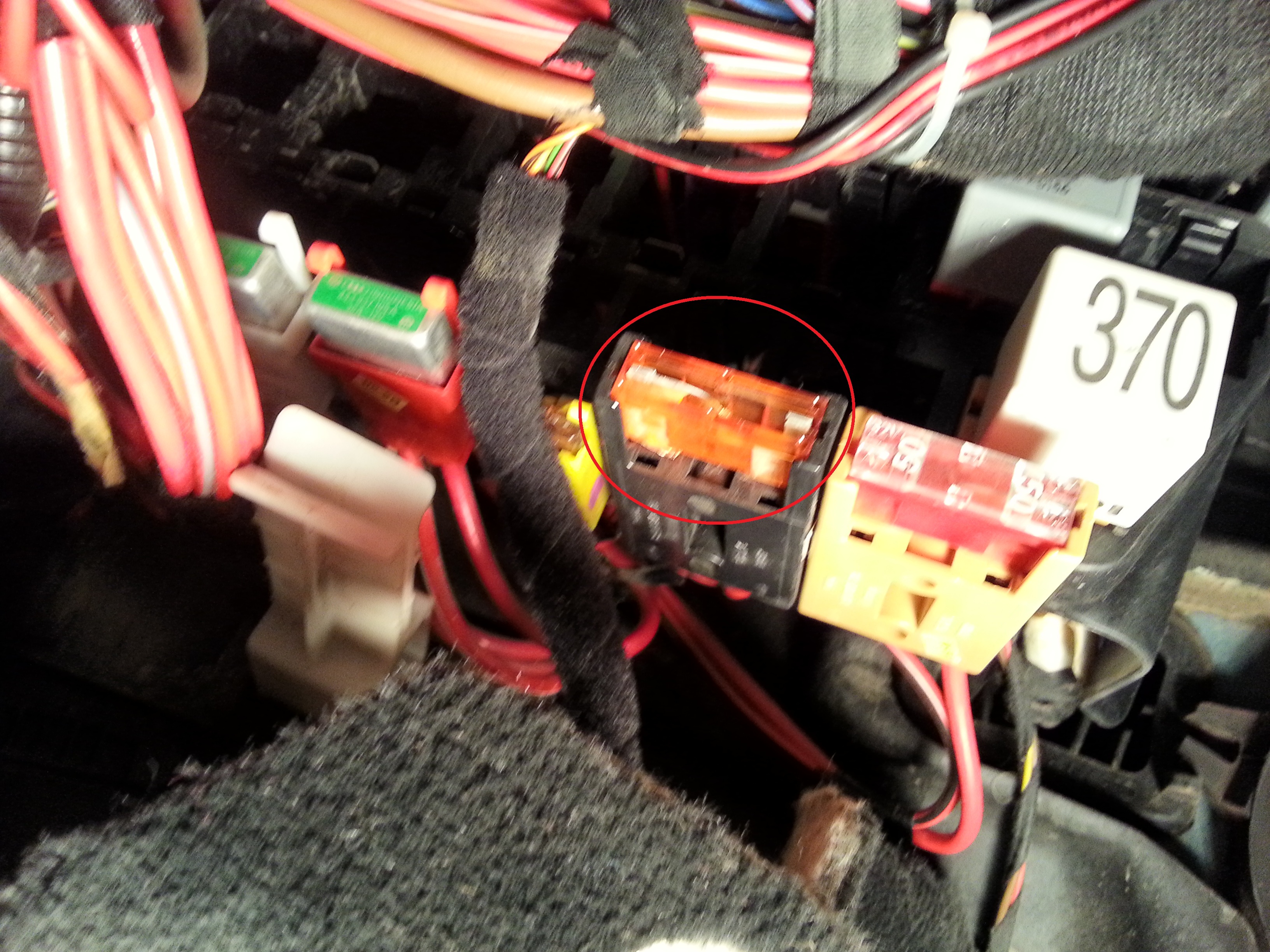

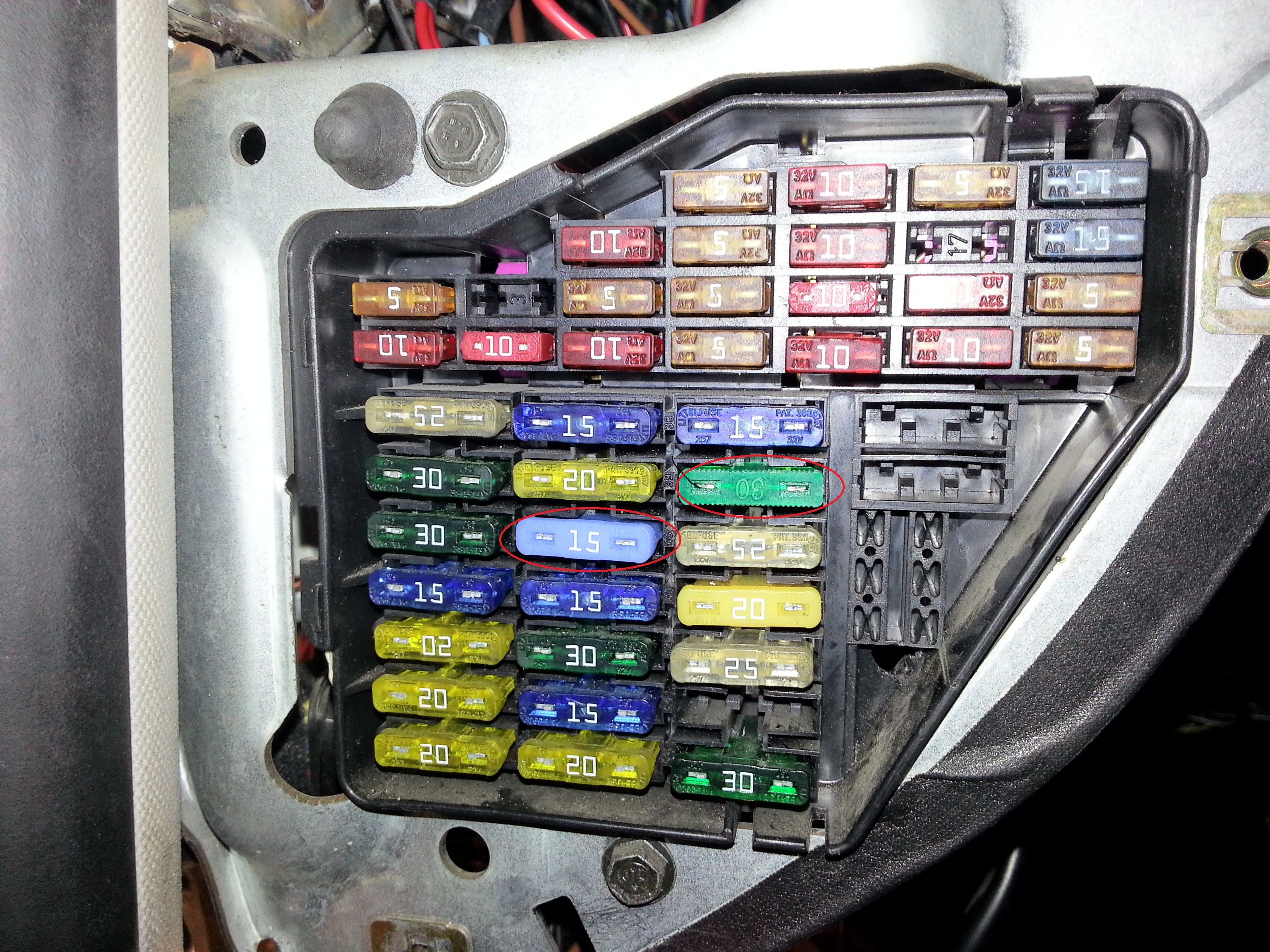

    Сегодня нашёл под панелью два сгоревших предохранителя-мож кто знает нах они????
    Поменяв предохранители ничего не изменилось!!!!За день до этого горели два предохранителя
    Люди помогите плиз!!!!!!!!!!!!!!!!!!!!!!!!!!!!!!!!!!!!В авто с каждым днём снимаю всё больше ненужных запчастей
    От солнечной батареи нормально дует по прежнему,такое чувство что провод где-то отгорел к вентиляторумож блоку климы ППЦ-наверное ошибки бы были по нему

    Это прикуриватель и аварийка.
    Давно я под панелью не ползал, забыл уже расположение.. Но там два варианта, либо преды на розетку в багажник, либо 2 преда на вентилятор (5 и 30 А). и один на ГУР 50А

    FalconM,Кстати один из предохранителей(аварийка или прикуриватель) поставил вместо 15а-30а так как время было ночь и находился 80км от города,потом всё гуд работало и часов через5 умерла печка!
    Два преда на вентилятор 5и30А-Это ты про какой вентилятор????А зачем на гуре предохранитель-накидай вкратце далёкому
    И ещё меня очень заинтересовал предохранитель-он находится слева почти чс самого верха под панелью,его почти не видно пока жгуты не отцепишь,а рукой вообще не достать,ещё ЦЭшкой дотялся прозвонить-Ну пред целый,так просто любопытно чёза
    FalconM,А если бы например сгорело что нибудь например в блоке климы-обязательно ведь были бы ошибки????и кстати незнаю как объяснить но когда включаешь климу там как бы вентилятор на дисплее сам не начинает дуть пока н едобавишь(ну тоесть палочки(на дисплее) сами-обороты не добавляются,я когда год назад менял мотор печки и он был снят на дисплее климы отображалось в таком же духе!!!) -х.з.как объяснить но думается мне что где то отгорел провод,хоть бы схема была чё уда и зачем
    Блин дак там и рэле есть как я и предпологалhttps://passatworld.ru/showthread.php?t=161896 мож они померли

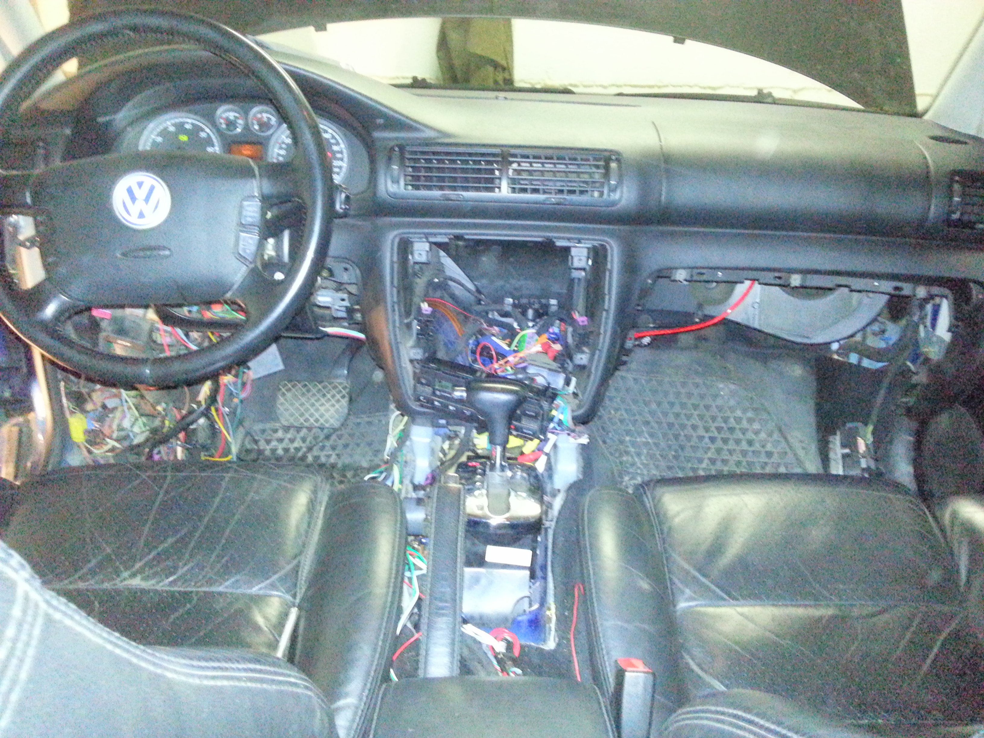

    РЕШЕНО!!!-не бейте дурака,короче суть в следующем:я умолчал что начал деинсталл Webasto(подогреватель гонит,а в нашем колхозе одит чел только Webasto занимается,так вот он сказал что она древняя,и типа мороки много и типа снимай с машины полным комплектом!!!)А там провод рвётся который как раз на вент идёт и пускается через Webasto,а умолчал я о снятии вэбасто так как не хотел забивать людям голову лишним-я то думал она ещё прилично часов поработала после этого и даже не думал в эту сторону,а печка видать не заметил что не дует,так как машина из тёплого бокса проехала 100км ни окна ничё не потели(на улице всего -1было да и самодувом видать всё равно дуло,)да и музло играло,короче как то так,однозначно спасибо огромное парни!!!!
