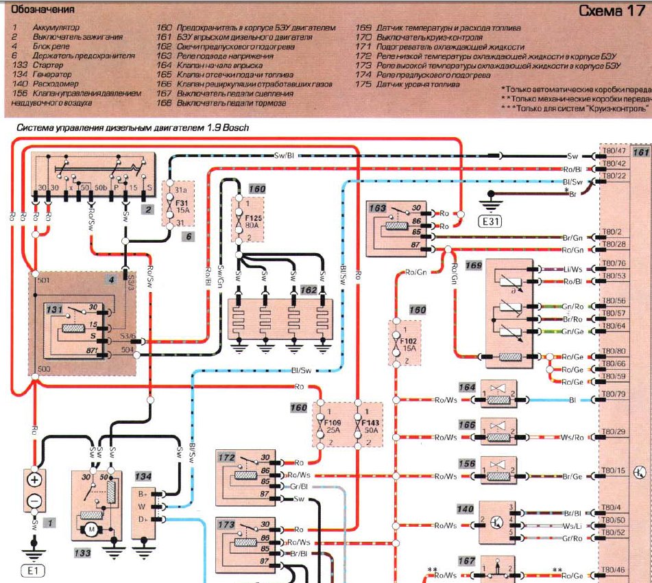

    есть реле, вы чего..., без реле контактная група сгорит на раз-два...
    Если автомат, попробуй на нетралке заводить, бывает пропадает масса на реле если паркинг хреново встал.
    На реле идет красный толстый и красный тонкий провод от замка, минус идет с блока управления (защита стартера), выход с реле как раз идет на межщитковый разьем и на втягивающую...

    Его номер? Коробка механика
    Там контакты мощные
    Цитата Сообщение от Sergei8 Посмотреть сообщение
    Его номер?
    Нашёл! В монтажном блоке реле Z13 он стоит под №12. Но блин... ни в каких схемах нет его контактов в цепи замок-стартер

    на других моторах тоже нет, зато отдельной схемой "Пуска и зарядка" есть, и не делиться на дизеля или бензинки...
    Где надыбать такую схему? Та схема что выше тоже подписана - ......с пуском и зарядкой
    Touareg Аватар для MaxCar
    30.10.2010
    Tula
    2,082
    Получено: 66
    Отправлено: 28
    На АКПП занимает 13-ю позицию в блоке, на ручке 12-ю
    Единственно правильные схемы в Эльзе. Приведенная цветная картинка выше - для ПТУшников.

    Я по професии инженер- электронщик ,поэтому с электрикой - на ты, но не в этом случае )))))) Про схемы могу сказать, что они точно для ПТУшников, а вот в Эльзе (с ней как раз плохо дружу) не найду точного расположения релюх под свою машину.
    Схема приведённая выше из Эльзы у меня есть, но не понятно, что за реле (номер,место) отвечает за блокировку стартера??? И что за связь между стартером и стеклоподъёмниками???
