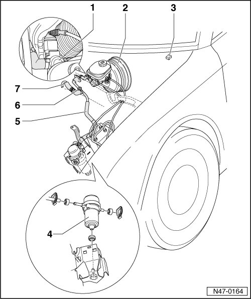

    1 - Датчик давления усилителя тормозов -G294-
    2 - Сдвоенный усилитель тормозов
    3 - Реле усилителя тормозов -J569-
    4 - Вакуумный насос усилителя тормозов -V192-
    5 - Вакуумный шланг
    6 - Обратный клапан
    7 - Вакуумный шланг

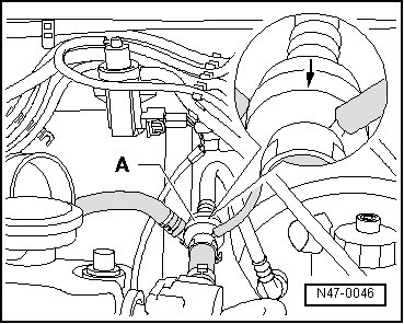

    Проверка обратного клапан -A-.
    В направлении стрелки клапан должен пропускать воздух.
    В обратном направлении клапан должен оставаться закрытым.
