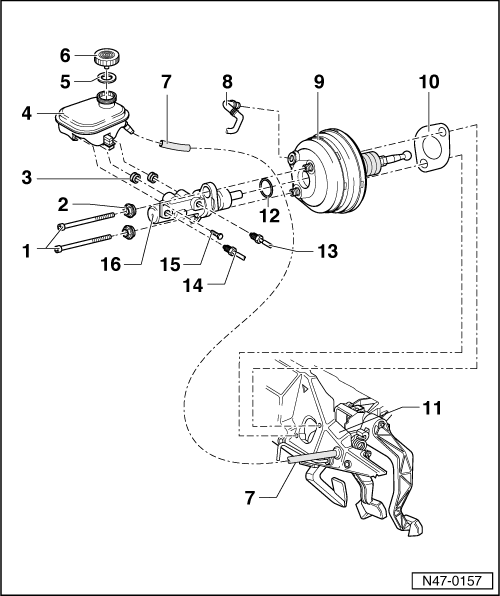

    1. просто проверь все трубки ...
    картинка вот - это от усилителя..трубка номер 8

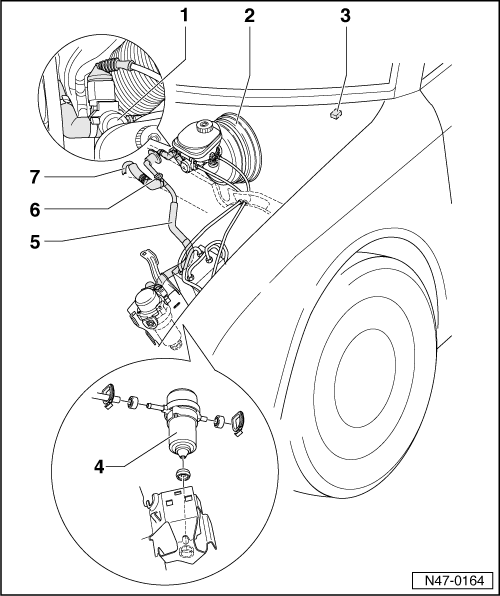

    это картинка ваккуумного насоса
    здесь проверить трубки 5, 7 и клапан 6...(ну и сам насос - 4...тоже может глюкнуть)

    Дык... на предмет чего проверять-то? На предмет шипения? Или еще что-то? Какие могут быть симптомы? Просто тупо посмотреть - это я уже посмотрел... Там тубка какая-то членистоногая вся, какие-то ответвления, неизвестно куда уходящие (не видно). Вот трубку 8 с первого рисунка я пошевелил при неработающем моторе - зашипело в месте входа ее в корпус вакуумника. Это нормально?
    И вообще, Сергей, если не трудно, расшифруй, пожалста, назначение поз. 5,6,7 со второго рисунка. А вот насоса 4, кажется, у меня нет... Если я не ошибаюсь, трубка 5 входит в коллектор, а 7 - не видно.
    а при работающем моторе?????
    у тебя АКПП и машина 2000 года? - поищи его под крышечкой слева от бачка жидкости ГУРа...
    должен быть....(хотя может и не быть)
    7 - ваккуумный шланг к двигателю, а 6 - обратный клапан (он должен "продуваться" ОТ ваккуумного усилителя...в обратную сторону - он должен быть закрыт...

    А при работающем тоже слушал - но то ли не шипит, то ли не слышно из-за мотора. Но слышно шипение из олбласти алюминиевых трубок климата (был включен, выключить не догадался)
    Насос под крышечкой может быть и есть, посмотрю. Он для чего? Его сразу слышно, работает или нет?
    13.04.2005
    22,541
    Получено: 14
    его особо "на слух" не продиагностируешь...
    исправность ваккуумного насоса (ваккуумной помпы по другому) - проверяется компьютером на основании заданных величин давления в системе за определенное время диагностического теста...
    Сам насос нужен для того ,что-бы обеспечить "готовность" к работе тормозной системы ещё до того ,как мотор при запуске "накачает" необходимый ваккум в системе...
    и ещё - используя этот насос - вакуумная система тормозов становится не зависимой от вакумной системы двигателя ...
