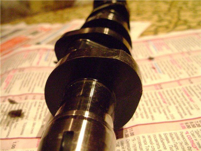

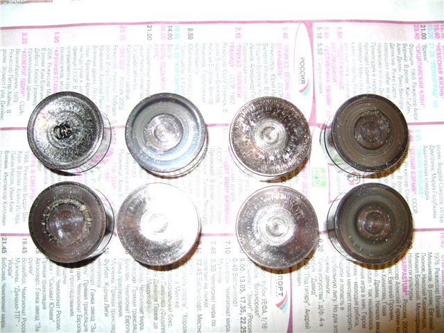

    вообщем сделали мне машинку...
    Раз уж я обнаружил в багажнике старые детали, то попробуем разобраться...
    Вот он виновник торжества:
    Теперь понятно почему с распредвалом произошло это:
    Теперь вопросы к мотористам.
    Откуда этот задир?
    Остальные кулачки вроде живые:
    Что можно сказать о состоянии вкладышей?
    Просто хочу разобраться в причинах почему на 150 тысячах происходит такая фигня...
