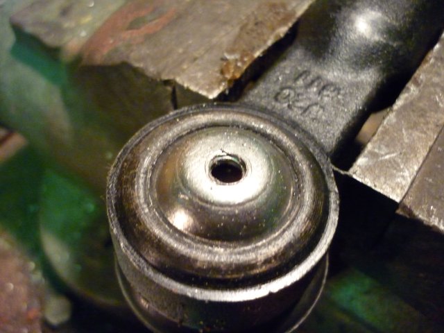

    так точно, при этом так ацко приклеена что еле оторвал зажав резинку в тисах и отрывая всем телом

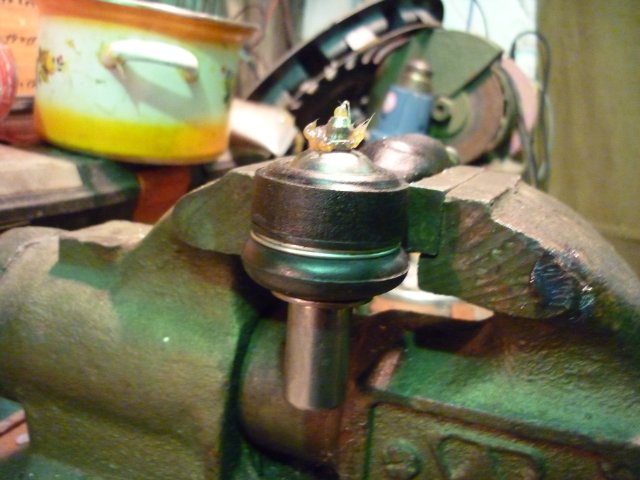

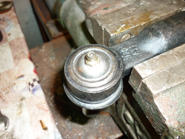

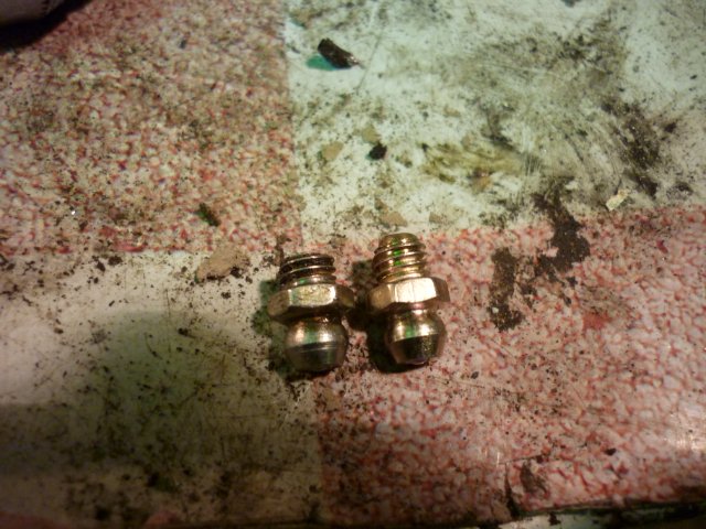

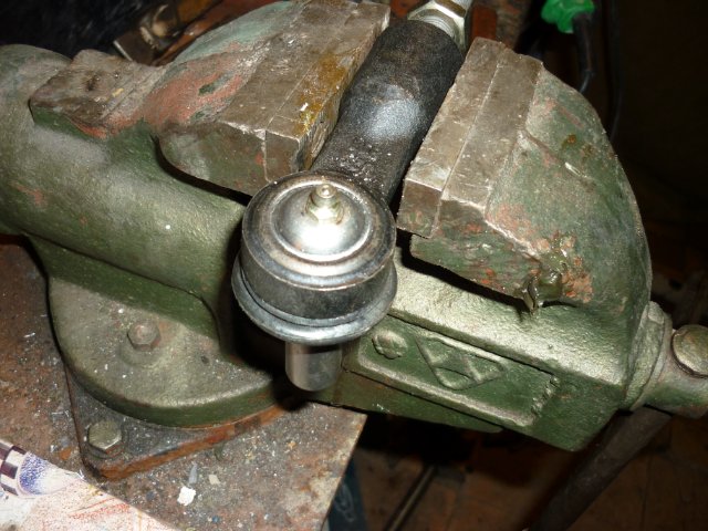

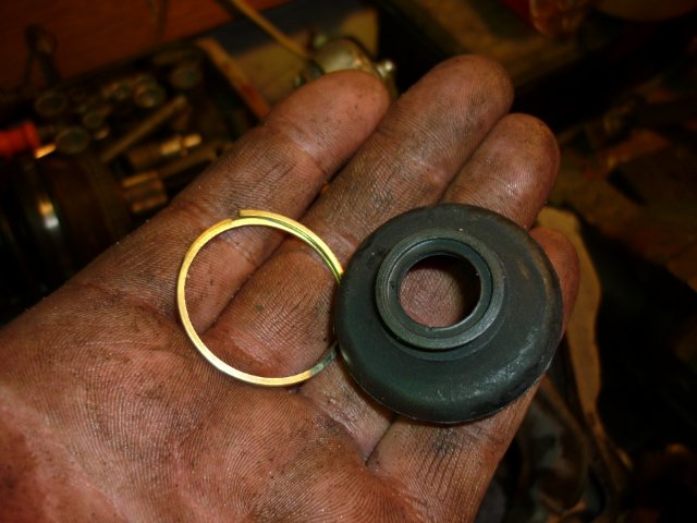

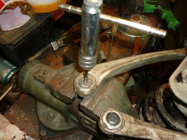

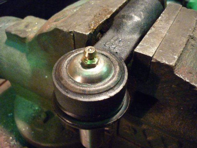

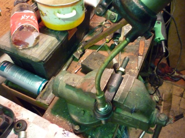

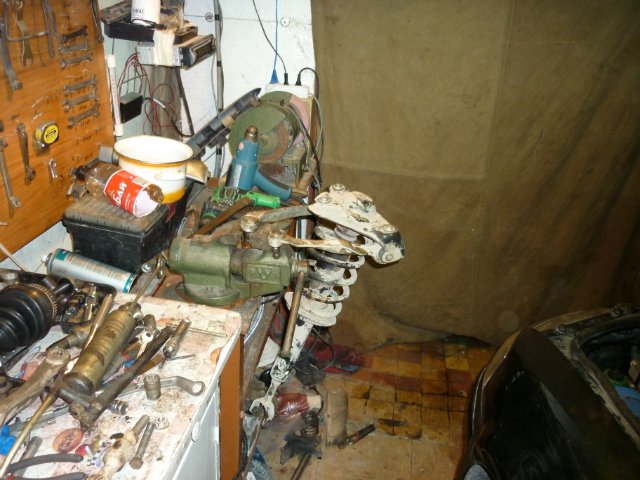

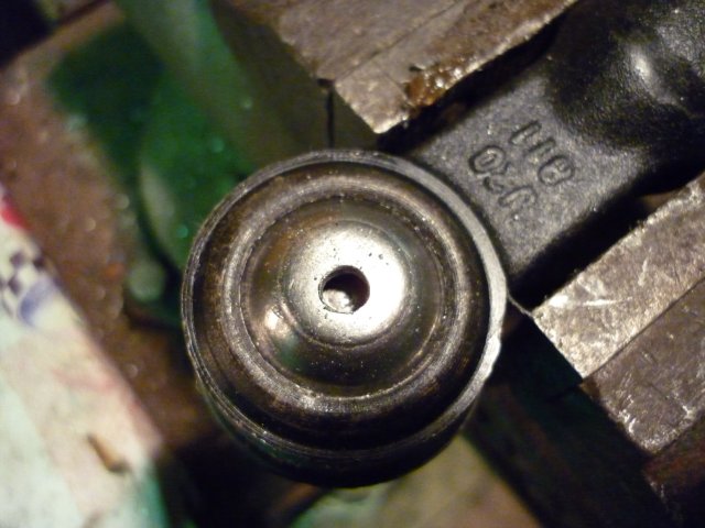

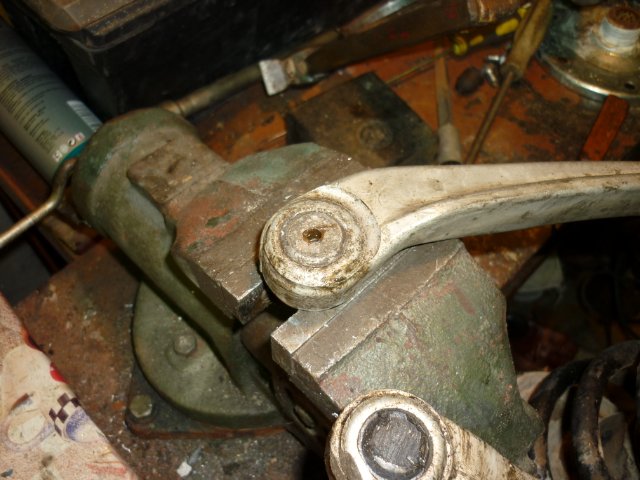

    седня все сделал, установил товотницы на верхние рычаги левой стороны и на рулевой наконечник, заменил пыльники и прошприцевал. любопытно что просверлив чашку нового наконечника обнаружил что он внутри сухой, смазку суют только в пыльник, делайте выводы о пользе доработки. отчет утром, фотки на другом компе

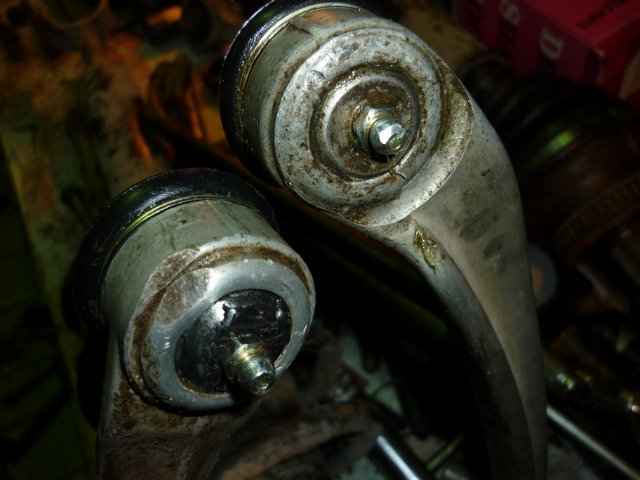

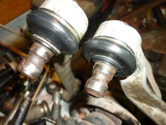

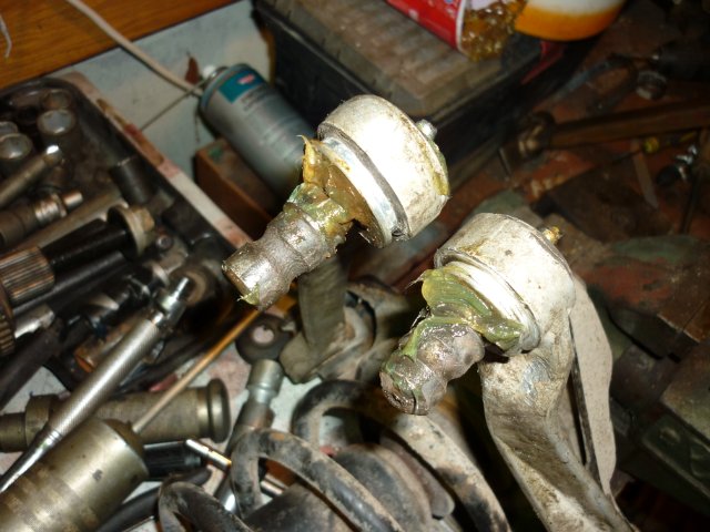

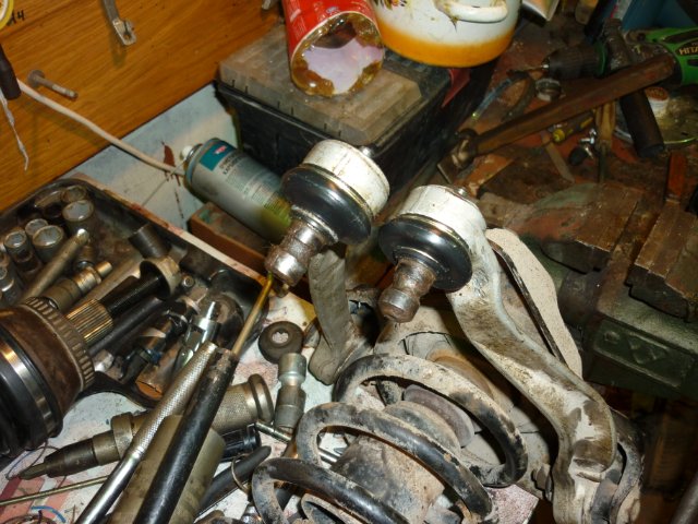

    вот я вчера что натворил
    на предпоследнем фото видно что под крышкой наконечника сухо

    ALEX94, А наконечники какой фирмы?
  11. #31
    14.01.2007
    Россия, Березники
    5,226
    Получено: 76
    Отправлено: 17
    честно не помню, какой то немецкий неоригинал, давно брал

    ALEX94, Интересуют последствия, стук прошёл? Или просто для профилактики поставил ?
  13. #33
    Passat Аватар для GERCULES913
    28.01.2008
    Россия, Москва, ЮАО
    1,344
    Получено: 14
    ALEX94, нормально получилось, почти вечные. теперь нижние мути.

    для сомневающихся, эта процедура никоим образом не избавляет от стуков в подвеске, это профилактика которая помоему мнению нужна новым рычагам, ибо они сухие внутри, а это место для влаги и последующей электрохимической коррозии алюминия рычага со сталью пальца. именно поэтому они и выходят из строя, алюминий корродирует, зазоры растут. повторное шприцевание я думаю будет лишним, наполненый литолом шаровой палец прослужит верой и правдой очень долго, если только пыльник не порвется, потому прикол про волгу глуп как хз что.
    я сделал так как хотел, кому не нравится идут лесом
    кстати один нижний рычаг можно затовотить с подъемника, а именно задний, но я работал с ямы и доступа не было. заеду потом к другу на подъемник, сделаю
    Цитата Сообщение от Захаркин Андрей Алексеевич Посмотреть сообщение
    у меня не стучал, а совсем чуть чуть люфтил один рычаг, один удар молотком по чашке удалил проблему
    гениально. инженеров ВАГа на пенсию, без выходного пособия
    какая нафиг электрохимическая коррозия СТАЛЬНОЙ палец с АЛЮМИНИЕМ рычага не соприкасается. я ради интереса разобрал старый ОРИГИНАЛЬНЫЙ рычаг - ни малейшего следа коррозии. я не знаю, что там за материал внутри (похож на фторопласт), но пары металл/металл там нет . если бы шаровый наконечник пальца был изначально "металл по металлу" - был бы пипец, умер бы очень быстро
