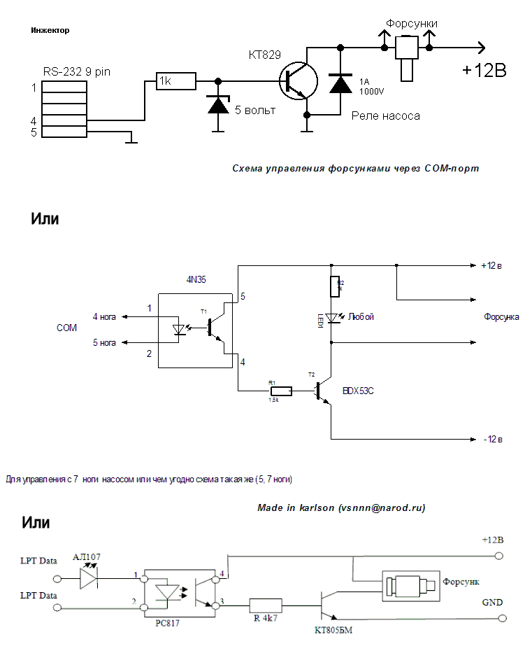

    Бродя по Интернету наткнулся на программу «Стенд промывки топливных форсунок» методом кавитации:
    Работает через COM-порт компьютера через адаптер:
    Я собрал по последней схеме, но она оказалась не рабочая – велик номинал R4k7 (Пришлось уменьшить)
    Взял баллончик очистителя ABRO. Из отрезка шланга с внутренним диаметром чуть меньшим диаметра ответной части форсунки и заткнутым с одной стороны большим болтом соорудил приспособу. В шланге просверлил дырку и воткнул в нее трубку от баллончика. Форсунку в шланг, зажал хомутом. Нажимаем на баллончик, запускаем прогу – форсунка трещит и плюется очистителем.

    Всем привет
    есть способ помыть форсунки в домашних условиях не хуже , чем на стенде.т.е. собираем простенькую схему для открытия форсунок с управлением от ком порта компа , запускаем прожку инжектор реаниматор . в ней есть возможность промыть в режиме кавитации , самопрокачке . можно подключить насос (бу жужащий , что завалялся на полке ) и промыть под давлением промывкой винс.

    Прога пашет, точно Подключил частотомер на 4 и 5 ногу СOMа -частота меняется при изменении задачи на экране. Пойду завтра в магазин за оптопарой На выходные занятие будет

    Фиксировал только изменение (реакцию на настройки), милисек в частоту не переводил , к тому же прога формирует некую программу пачек импульсов (открытие, удержание и скважность), частота по мультиметру изменялась от 0,3 до 1,2 Кгц
    Резистор какого номинала поставил?
    Уже не помню... Наверно что под руку попалось
    Либо ждет ответа от адаптера
    Думаю, что нет, т.к. на адапторе пассивный элемент -оптрон. Если только он контролируется как замкнутая цепь между 4 и 5 ногой. В этом я слаб
