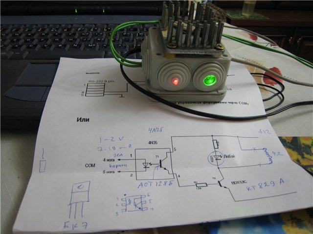

4 это выход. Контроля не может быть. Могли доработать адаптер чтоб на вход чего пихал... Сможешь определить есть ли хоть одиночный импульс при старте?Сообщение от pavel1
Если только он контролируется как замкнутая цепь между 4 и 5 ногой. В этом я слаб

Аппаратная часть комплекса выполнена на импортной элементной базе (микропроцессор AT90S2313, драйвер порта MAX232, силовой ключ BU941ZP). Силовой ключ установлен на теплоотводе с принудительным охлаждением, что позволяет одновременно коммутировать до 6 форсунок. Источником питания служит автомобильный аккумулятор.![]()

Подскажи пожалуйста, эта схема (№3) включается в LPT порт, или ее тоже можно как и схему №1 подключить на СОМ порт.

На COM. Вообще эта схема даелалась для другой проги, которая оказалась не рабочей. Но не пропадать же было добру

С СOMа не вытягивает-светодиод моргает, но тока (напряжения) не хватает для включения оптрона. С LPT не пробывал, т.к. нет разъема, боюсь коротнуть-порт слабенький, может выгорить при кз.Сообщение от FES
Вчера по схеме №2 собрал, но из-за отсутствия нужного транзистора (BDX53C-аналог КТ829А) поставил КТ805, ноон не открывается. Сегодня достану нужный.
ЗЫ Разъем для COM можно взять от старой мыши у меня их много
4 нога-зеленый, 5-коричневый провод

Собрал приблудуВсе работает.Оптрон и триод в сумме 35 руб.
Корпус-клеммная коробка, внутренностей минимум .Нагрузку имитировал лампочкой от фары-сопротивление ок 1 Ом холодная, 3,5 Ом горячая, т.е. схоже по катушке форсунки. Максимальное напряжение на лампочке 10В в режиме "удержание", импульсный ток (по постоянке) 1,6 А. Транзистор фактически не греется при 4 мин работы. Думаю, что можно подключать практически в выходные. Надо запастись жижей и новыми кольцами![]()

pavel1
В схеме 2 резистора, а у тебя установлено 3 шт......![]()
Поясни [-X

Все просто-это гасящий резистор на индикаторный светодиод питанияСообщение от FES
