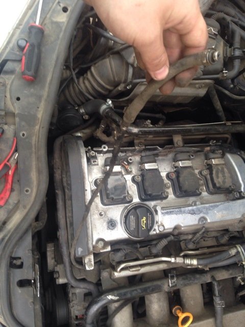

    Ребят! Где он должен быть? Для чего он? И что это за хреновина в нем? Если заглушка, то для чего она сделана? Нужно ли вернуть все на свои места?
    На байпасе есть шланчик.
    Нашелся в районе турбины. болтался без дела. Идет под впускной в трайничек какой то.
    судя по фото с ним тоже рукоблудничали.
    в район турбины сам понимаешь, ничего кроме байпасного не идет. если на ANB управление идет через 249-ый, то нужно искать куда именно подключен этот хвост с другой стороны. и куда именно (под коллектором) подключен в текущей версии байпасный вакуумный шланг.
    сам по себе шланчик - "самоделка".

    Судя по фото байпас там давно без управления живет...

    байпас менялся на днях и все трубочки стоят. выяснил что тройник идет из клапана свв n112. одна сторона идет на "комби клапан"
    вот по этой схеме шланг одной стороной подключен на 13
    https://dl.dropboxusercontent.com/u/27384361/anb.pdf
    как я понял до n75 он не доходит
    чем грозит такой колхоз?
    какой-то колхоз. что 112-ый что 249-ый имеют питание от коллектора, магистраль от ресивера и управление (комбиклапан СВВ и байпас соответственно). у тебя на комбиклапан одета вакуумная трубка ?

    Друзья, сообщаю вам, что на ANB актуатор заводской турбины был с 2-мя штуцерами. Считалось, что при включённой СВВ должна быть закрыта калитка WG, т.е. вакуум подавался одновременно на комби-клапан и на актуатор.
    При замене турбины трубка от 112 к актуатору оказалась не при делах, её просто некрасиво заглушили вместо того, чтобы вообще убрать из системы.
    slaone,
    У тебя на фото виден тройник под коллектором. Нужно его убрать вообще вместе со всем этим шлангом, а освободившийся штуцер соединить со штуцером комби-клапана СВВ.

    енот, на комби надет. как раз из тройничка этого. по поводу d4, у меня прошита на евро2. Значит получается что ни этот шланг, ни тот что на комби идет не нужны вообще?
    если Сергей СВВ отключал при перепрошивке - то да, можно все удалить а N112 "закольцевать".

    slaone, Алексей должен был отключить и диагностику СВВ, так что при большом желании в вакуумной системе можно оставить только 249-й клапан.
    Если переживаешь, соедини комби-клапан со штуцером 112-го, как я написал, это 100% штатный вариант.
