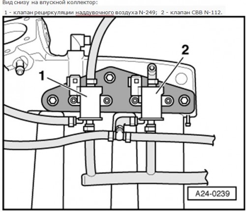

    это точно... еще 5 коп.

    komsernik, Очередная схема от ANB. Ну нет на AWM никакого тройника с разветвлением на n112. Как и на твоем AWT.

    Bazarov
    , понял, тезка... пошел учить матчасть.
    Где схема, что на А24-0239 - используется еще, кроме ANB (APU?, на ATW есть?)
    Методом исключения - на АЕВ/AWT/AWM нет...
    Всем Перцам - Перец Клуба! Аватар для Bazarov
    09.03.2005
    8,026
    Получено: 142
    Отправлено: 16
    komsernik, Да, по-моему, только на ANB ставились турбины с актуаторами на два штуцера и такой развязкой. При чем при замене турбины магистраль от N112 к актуатору просто удаляется.
