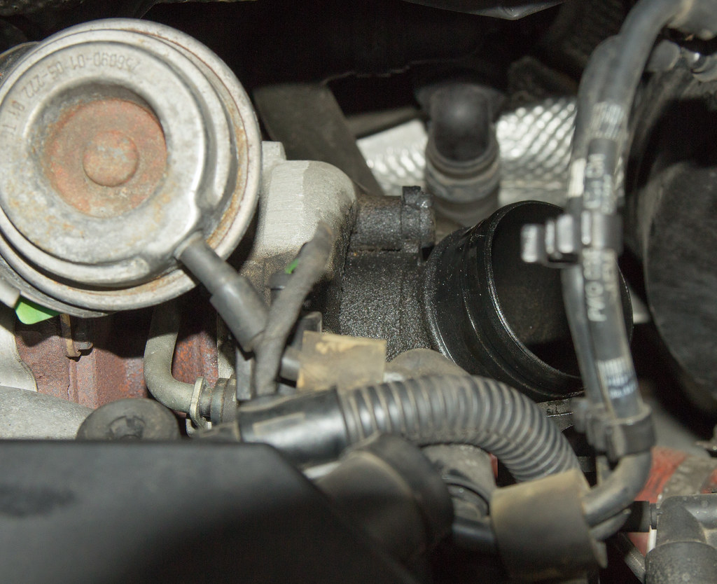

    При ближайшем рассмотрении выяснилось, что всасывающий патрубок турбины весь в жирном слое масла.
    Очень возможно, что именно это масло и дает запах, мучающий меня.
    Теперь вопрос - о чем нам говорит масло на всасывающем патрубке? Естественно, сторона воздуха, не выхлопа.
    Что еще непонятно - при покачивании шланга шатается (немного, но все-же) весь патрубок. Разве так должно быть?
    Призываю коллективный разум - срочно продавать машину или возможен ремонт малой кровью?
    До сих пор дел и проблем с турбинами не имел.
    Какой шланг? Вентиляции или впускной на ТКР?
    Вообще там везде уплотнительные кольца и масла быть не должно. Чисти все и смотри откуда прет масло.
    А лучше хотя бы фотку бы сделал. А то говорим непонятно о чем.

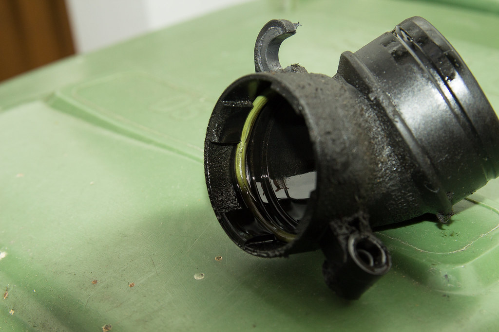

    Сейчас его снял, оказалось, что шатается пластмассовый патрубок, надеваемый на турбину. Шатается потому, что болтик был не затянут.
    Снял и этот патрубок. Уплотнительное кольцо там сидело как-то криво, хотя и не сказать, что его закусило.
    Надеюсь, что причина в нем.

    Пару фоток сделал, надо сначала обработать.

    Фотки не показывает.
    Как так-то?
    https://www.flickr.com/photos/69639244@N02/14274094706/
    https://www.flickr.com/photos/69639244@N02/14110670257/
