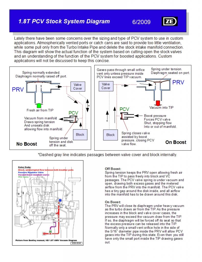

    Редукционный клапан системы вентиляции картерных газов (или "грибок" в простонародье) предназначен для обеспечения возможности изменения величины потока вентилируемых картерных газов в зависимости от величины разрежения во впускном трубопроводе.
    Ниже приведена схема и описание режимов работы редукционного клапана, устанавливаемого на двигатели с турбонаддувом 1.8T, на Passat B5/B5+ в частности:
    В пластиковом корпусе с двумя штуцерами размещены:
    диафрагма из маслостойкой резины, металлический колодец с двумя отверстиями и пружинка.
    Работа клапана:
    1) При малом разрежении во впуске, вследствие чего диафрагма приподнята, канал "А" открыт для прохождения картерных газов.
    2) При высоком разрежении диафрагма начинает смещаться вниз, преодолевая сопротивление пружины, и тем самым запирая канал "А". Картерные газы начинают проходить через канал "Б", имеющий калиброванное отверстие.
    3) Канал "В" предназначен для обеспечения плавного и равномерного хода диафрагмы, обеспечивая связь с атмосферой.
    Поскольку на холостом ходу разрежение во впускном трубопроводе минимально (максимум разрежения в режиме холостого хода между закрытым дросселем и впускным коллектором; редукционный клапан же расположен на участке между дмрв и компрессорным колесом турбины -- до дроссельной заслонки), куда и выводится через блидер (в случае с турбированными двигателями) "малая" магистраль вентиляции картера, которая при наличии избытка во впускном коллекторе перекрывается блидером (обратным клапаном в нижнем тройнике вкг), а основная вентиляция осуществляется в этих режимах именно через редукционный клапан. А вот с увеличением нагрузки и изменением угла открытия дросселя в большую сторону, разрежение во впускном трубопроводе увеличивается пропорционально изменению потока воздуха, проходящего через трубопровод. За счёт эффекта эжекции (высокая скорость и объем проходящего воздуха) преодолевается возвратное действие пружины, отжимающей мембрану, и проходное сечение клапана меняется на меньшее, что помогает избежать гипервентиляции картерных газов. Неисправность клапана, когда независимо от разрежения во впуске функционирует лишь большее сечение, приводит к гипервентиляции картера и увеличению расхода масла, забрасываемого во впускной патрубок в большом количестве вместе с картерными газами. Поэтому впускной патрубок при неисправном редукционном клапане загажен больше обычного. Учитывая то, что пульсации при резком закрытии дроссельной заслонки под нагрузкой, даже при наличии исправного байпасного клапана, имеют место быть даже на стоке, не говоря уже про чипованные аппараты, то вся эта масляная пелена летит на рабочий элемент расходомера. Чем больше нагрузка и градиент закрытия дросселя -- тем выше пульсация. Со всеми вытекающими последствиями. Не говоря уже о чипованных двигателях с одновременно неисправным байпасом и редукционным клапаном.
    Проверка работоспособности клапана:
    1. Необходимо резко и сильно втянуть воздух через боковой отвод клапана (желательно через марлю, поскольку внутренности работавшего клапана далеки от стерильности). В этом случае поток воздуха должен ощутимо меняться.
    2. Плотно закрыть (заткнуть) нижний штуцер и подуть в торцевой - клапан не должен продуваться. Если продувается - значит мембрана неисправна, клапан требует замены. На время заказа--покупки клапана возможно запаять отверстие в крышке клапана, обеспечивающее сообщение с атмосферой. Основную функцию после этого клапан продолжит выполнять, а так же будет исключён неучтённый подсос воздуха в обход дмрв.

    Режимы работы разные, разумеется. Поскольку разрежение на полной и частичной нагрузке ощутимо отличается, особенно с ростом оборотов. Сделать можно, разумеется, но я сомневаюсь, что калиброванного отверстия редукционного клапана турбированного двигателя хватит на величине разрежения во впуске атмосферника, чтобы обеспечить полноценную вентиляцию картерных газов при полной нагрузке. С другой стороны -- хватит ли разрежения для создания должного эффекта эжекции, обеспечивающего преодоление силы действия пружины. И на каких оборотах, если хватит. Всё из области предположений, поскольку числовых величин нет.

    Я вам больше скажу -- даже редукционные клапаны, предназначенные для турбированных двигателей, имеют различное усилие "срабатывания" мембраны. Пусть и относительно незначительное.
    У меня, кстати, тоже была мысль приживить данный редукционник на турбодизель AVF, поскольку родной клапан, вмонтированный в крышку, обеспечивает огромное количество масла во впуске. Но возникли те же сомнения. Хотя там с наддувом налажено ещё лучше, чем на 1.8T

    Предлагаю внести в описание рекомендацию тем, у кого он расположен на воздуховоде, к переносу клапана в заднюю часть двигателя, с установкой на резиновый тройник ВКГ.
    От многих зимних проблем спасет.
    Что касается причин, приводящих к закрытию мембраны клапана, я не думаю что здесь процессы эжекции происходят. Для эжекции нужно сужение трубопровода и последующее расширение (сопло).
    Свое мнение по физике закрытия клапана я написал тут: https://passatworld.ru/showthread.ph...=1#post3680998
    На мембрану действуют 3 основных силы:
    F1 - сила, дейсвующая со стороны пружины (в сторону открытия);
    F2 - сила, действующая на мембрану со стороны картера (в сторону открытия, действует по периметру мембраны);
    F3 - сила, действующая на мембрану со стороны впуска (в сторону закрытия, действет в центре мембраны).
    Сила F1 постоянна, F2 зависит от избыточного давления и площади периметра, F3 зависит от разрежения на впуске и площади под мембраной. Перемещение мембраны происходит при воздействии суммарной силы. Так как F1 постоянна, рассмотрим F2 и F3. Картерные газы давят на мембрану по периметру (F2), а разрежение из впуска тянет мембрану по центру (F3), причем момент силы М3 больше момента силы М2+М1 (т.к. сила F3 прикладывается с большим плечом) и в определенный момент (который кстати зависит от состояния ЦПГ, МСК, загрязненности воздушного фильтра) момент силы М3 перевешивает совместное действие М1 и М2. Клапан закрывается, но поток газов не перекрывается, газы проходят на впуск через байпасное отверстие, которое кстати на схеме в начале топика не показано.
    Другими словами: на клапан действует преимущественно разрежение на впуске, роль избыточного давления в картере гораздо ниже.
    madgnu,
    Что касается клапана на 1.8 атмо, то мне кажется, что там обычный обратный клапан. Грибок там резиновый и выполняет роль мембраны.
    Принципиальное отличие от обсуждаемых редукционных клапанов в том, что он ничего не регулирует.
    http://s-u.su/s/8gjruots.png

    движения воздуха через грибок к блиддеру в голову мне не приходило
    Ну это спасибо Алексею kalex за наводку.
    это скорее всего и есть основная причина обмерзания. если ты курил эту тему, скажи, а если грибок будет вверх ногами стоять, т.е. той стороной которая в сторону впуска вверх ... будет там масло собираться? наименее не колхозно на двигателях с старой крышкой его перенести можно именно так прямо к тройнику с блидером. конечно место еще то получается...

    Цитата Сообщение от koticka Посмотреть сообщение
    а вот движения воздуха через грибок к блиддеру в голову мне не приходило.
    Это очевидно, учитывая величину разрежения в задроссельном пространстве при малом угле открытия дросселя. Величина разрежения близка по модулю, кстати, к пиковому стоковому давлению наддува полностью исправного двигателя 1.8t, поэтому все закономерно.
    А вот если у нас вкг, развязанная в коллектор через эжекционный насос, который при этом может быть закоксован, — уже другой разговор.
