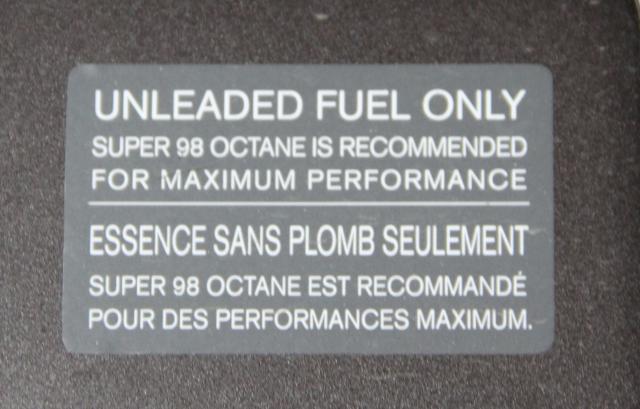

    Чаще всего в инструкции написано что-то универсальное: "Рассчитан на топливо АИ-95, допускается применение бензина АИ-92, но для улучшения эксплуатационных характеристик рекомендуется использовать топливо АИ-98 и выше".
    Расшифровываю для практической жизни: кататься в щадящем режиме можно на 92-м, но не рекомендуется. На 98-м – без ограничений. На 95-м – как повезет, но в большинстве случаев – повезет.

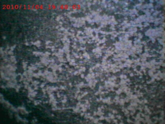

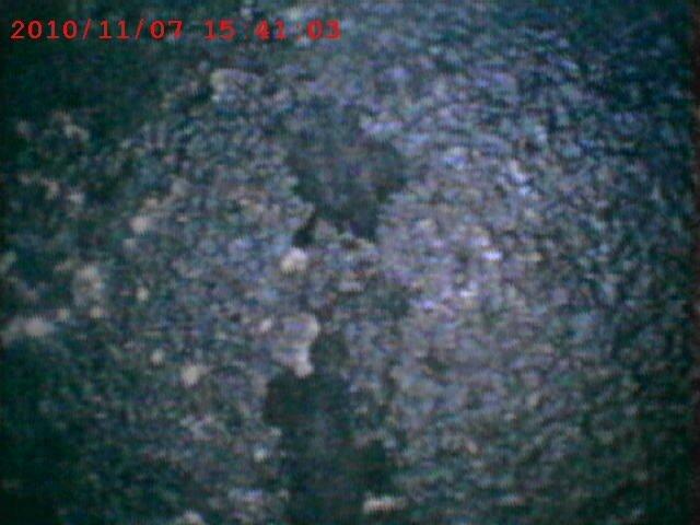

    Вот фотография камеры сгорания форсированного ДВС на подходящем бензине:
    А вот после использования 92-го:
    Продолжайте лить:

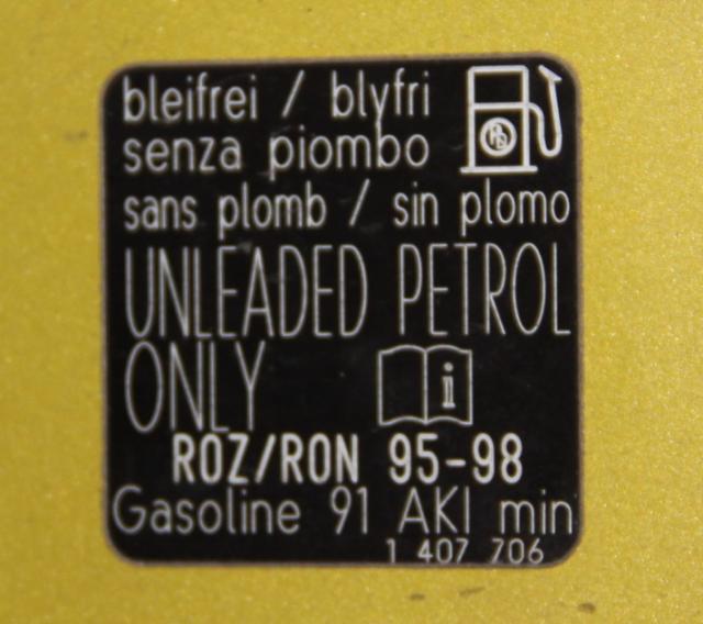

    8. Купил в США спортивную BMW. Так там и 91-й можно заливать...
    Читайте. Считайте внимательнее. AKI91, если уж совсем строго, то это бензин не менее АИ-98по нашему стандарту:

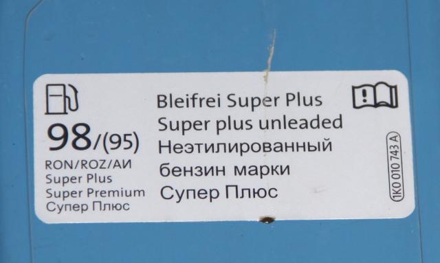

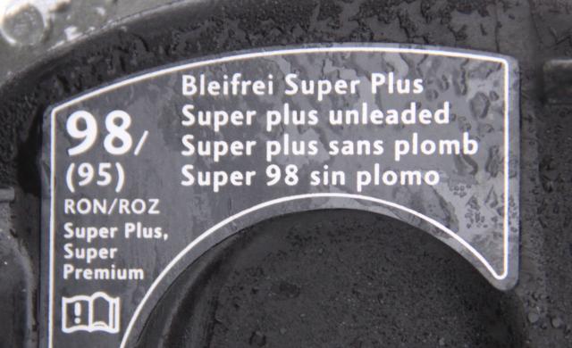

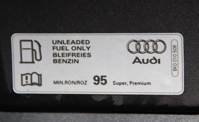

    И че? У меня на люке написано 91-95 степень сжатия около 10 или что-то вроде того. Чего лить то лучше? 92 или 95? Турбы нету
    Phaeton Аватар для Ровшан

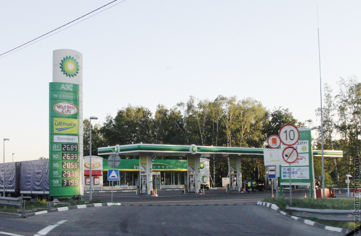

    Можно много чего говорить\писать\исследовать однако цифры вещь упрямая. Ниже - расчет для городского цикла без спецэффектов:
    (цены взяты со стеллы на фото. Региональные несколько отличаются)
    95 - 28,59 за литр
    98- 31.99 за литр
    Итаг! на 95 по город минимальный расход по БК берем 16/100. Выкатываем 450 км, в деньгах имеем: 28,59*16*4,5=2058,48 руб
    на 98 по городу минимальный расход укаладывается в 12.5/100. Выкатываем 450 км в деньгах получаем: 31,99*12,5*4,5=1799,44 руб.
    Ну и нафуя мне выкраивать на цене покупки, если эксплуатация дает мЕньшую стоимость километра?

    А почему не 91 раз можно?
    потому что нет такого бенза (у тебя на лючке указан октановый индекс а не октановое число...91-95 это 95-98 в октановом числе).
    Цитата Сообщение от TurboKoT Посмотреть сообщение
    П.С. я стараюсь лить 98
    +1
    42,821
    круто. Т.е. получается машина сделана для тупого европейца, и он должен всегда помнить, что то что у него 91 написано это на самом деле 95 на заправке, а 95 это оказывается 98 однако... Мне почему то казалось что то что написано на лючке = тому что написано на колонке, безо всяких пересчетов, ибо сделано для людей а не для химиков. Не? Это ж не Россия...
