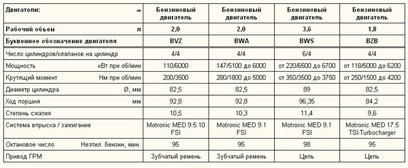

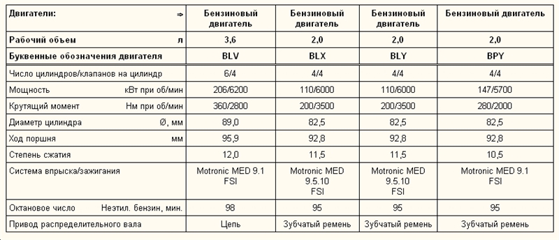

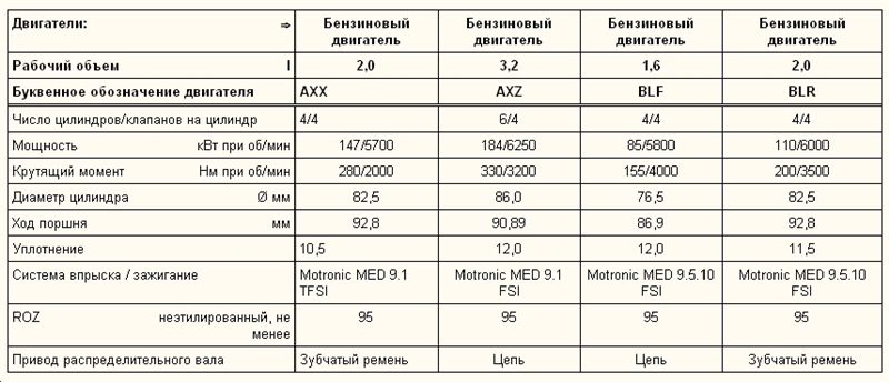

    Все бензиновые двигатели с рекомендацией минимум.
