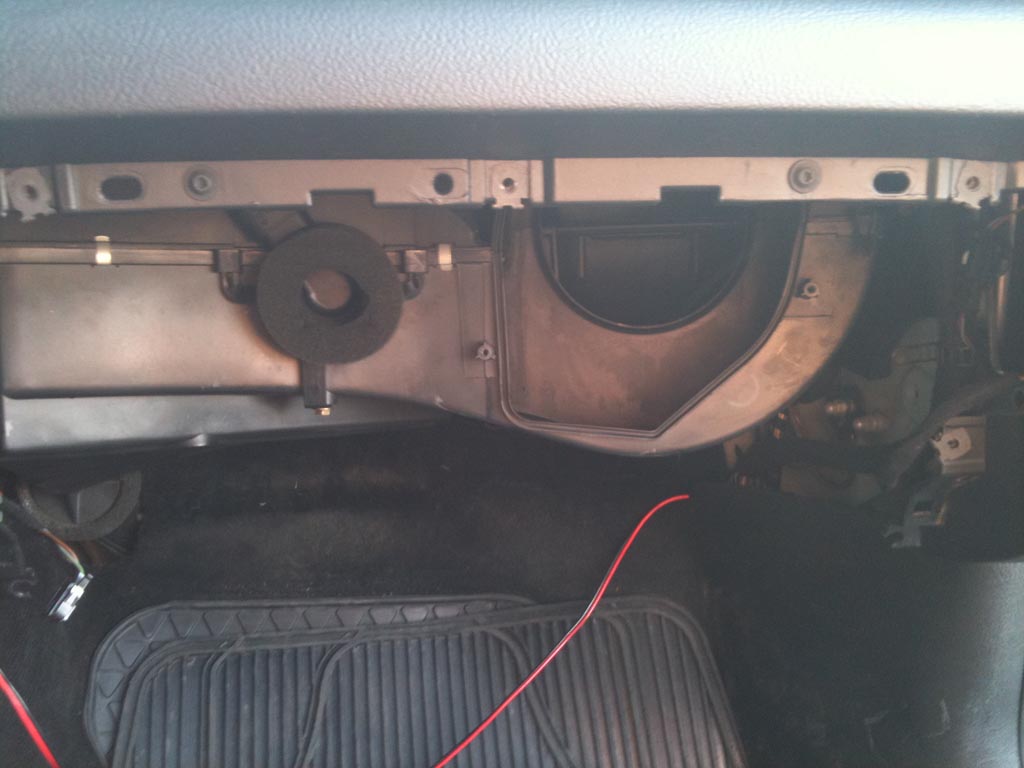

    Снимаем бардачек - 7 саморезов.

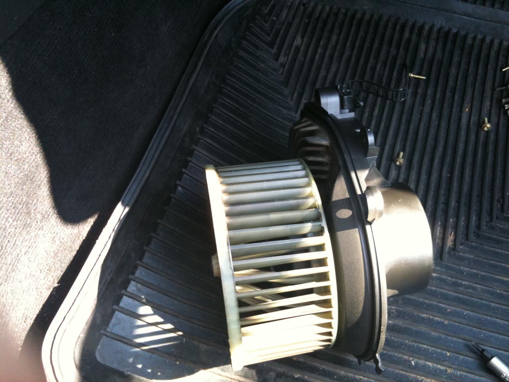

    Потом я снял двигатель отопителя - хотя это не обязательно, но заодно и его смазал.
    Лопасти у него острые, аккуратнее.

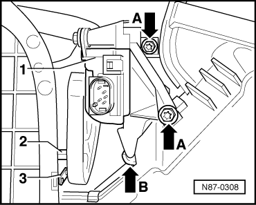

    Далее лезем головой в место для ног, лицом вверх и открывается примерно такая картина
    нижний винт видно, верхний легко нащупать. Там везде используется torx 15.
    Итак, винты открутили, клейму отключикли и немного потянуть вниз, там вроде небольшой защелки и вуаля он в руках.

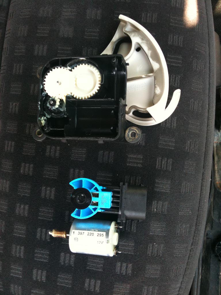

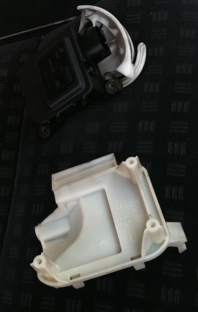

    Далее откручиваем крепежную скобу и раскрываем корпус сервопривода

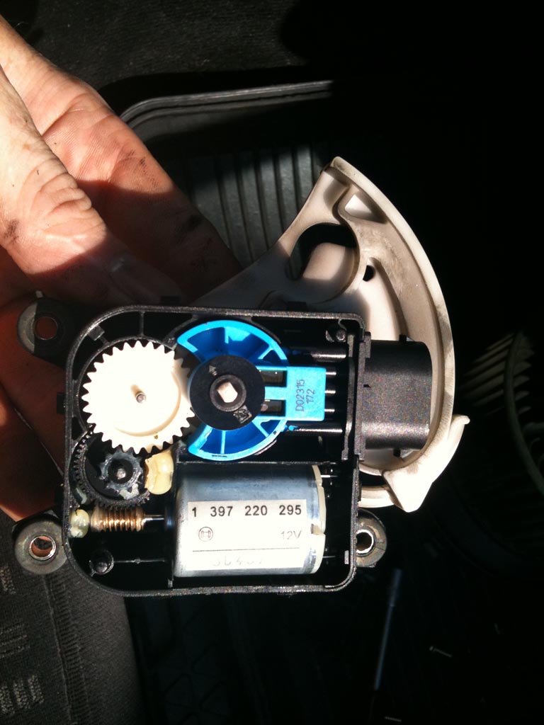

    Вытаскиваем контактную колодку вместе с двигателем
    И вот виновник плохой работы закисший потенциометр
    Прокрутил его пару раз по кругу и сопротивление на нем стало меняться нормально.
    Собрал все обратно - ошибка ушла и пока не появляется, а главное противный сверчек исчез.
