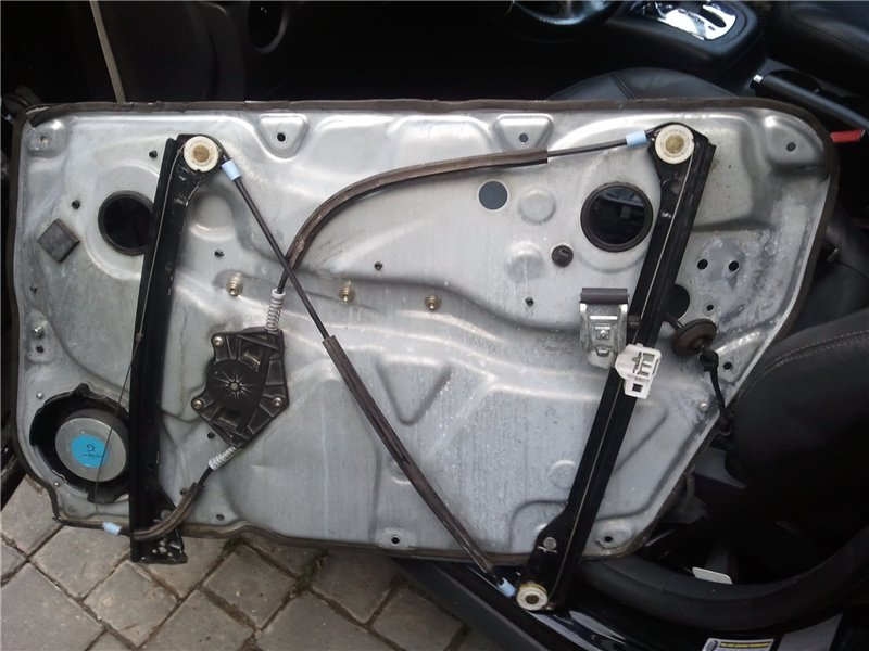

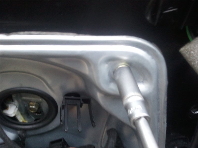

После того как сняли обшивку (думаю уже все это делать умеют), и доводим стекло в отверствия для отпускания стекла и откручиваем сами держатели от стекла, и крепим стекло на скотч, чтобы не мешало и не падало во внутрь во время работы,

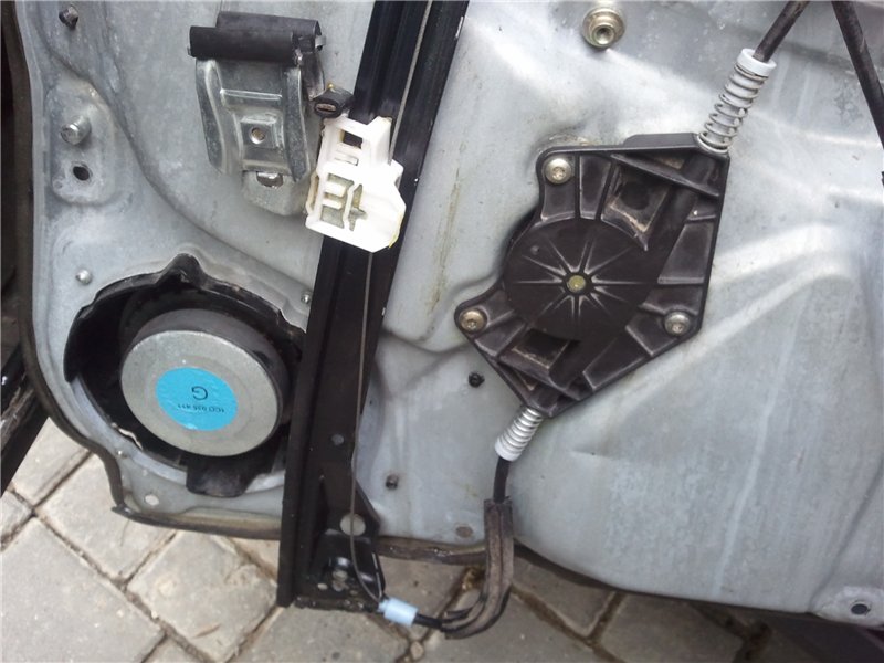

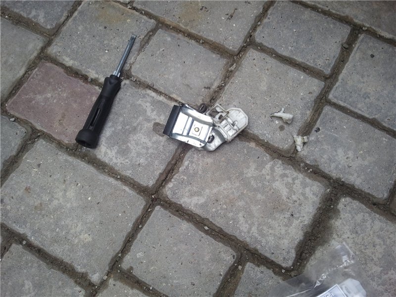

После того как сняли алюминевую таблетку, переворачиваем и видим такую картину,

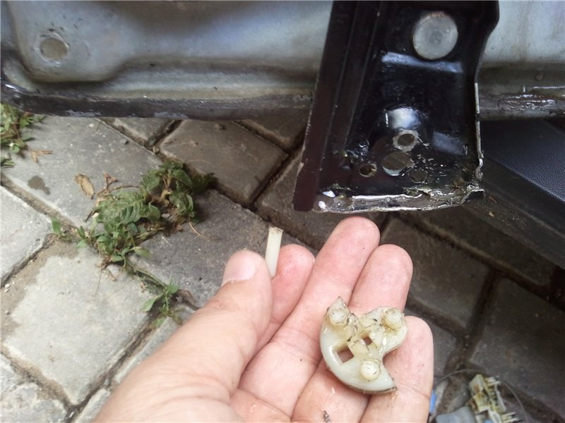

Плохой держатель прямо упал на землю

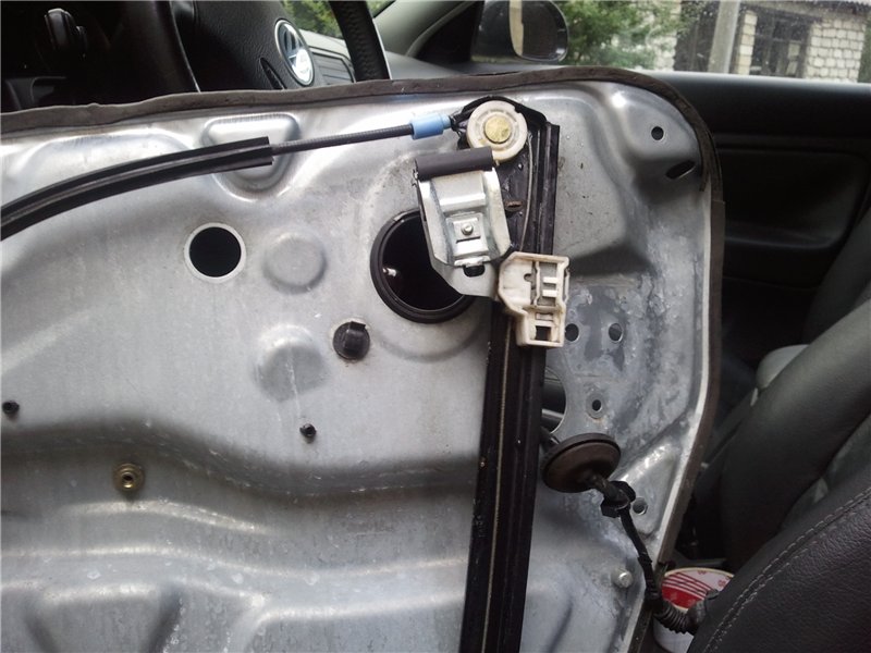

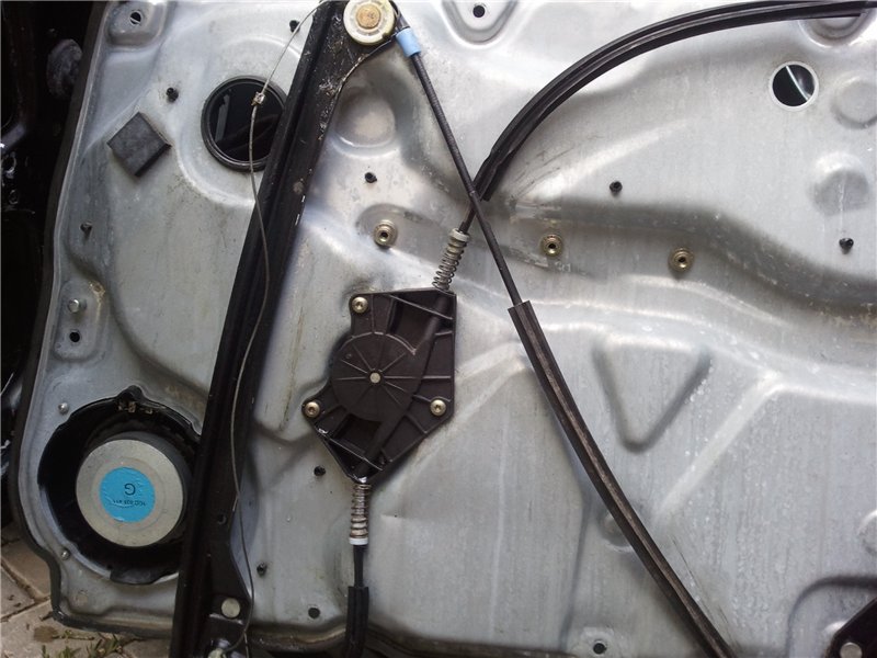

Начинаем окуратно снимать трос с роликов, там есть специальные пазы, так что сильно не затруднит вытаскивание. Ах да, самый нижний половинчетый ролик надо обязательно снять, путем выталкивания из него пласмасового палеца

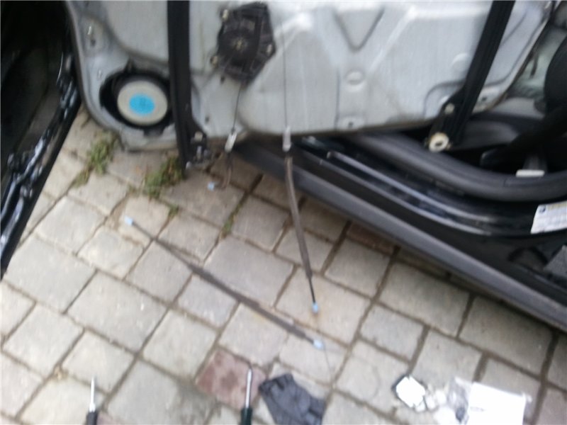

Снимаем держатели с троса и сам тросик
Трос я взял бесплатно на разборке от плохого стеклоподьемника (снял и поставил себе, так как мой маленько запутался)

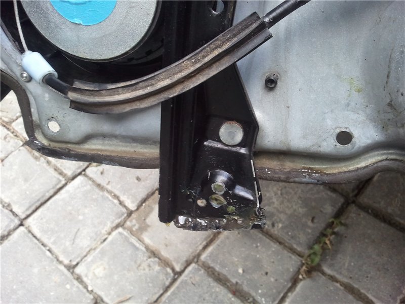

Нижнюю часть левой шины оттопыриваем плосками (чтобы одеть нормально держатель, не высверливая колонку)
Одеваем держатель, предварительно присоеденив его к железной части держателя стекла

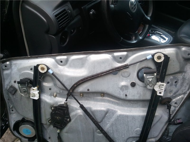

Натянув тросик, ставим на место полуролик
Проверяем на работоспособность шин и креплений
Кароче собрали, ставим на место, крепим предварительно болтами по углам, и крепим стекло
Проверяем уже с установленым стеклом
