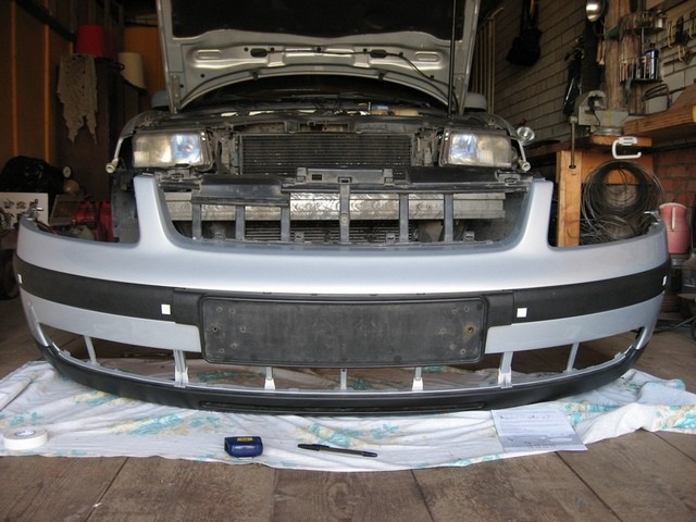

Датчики были расставлены и вымерены так чтобы не заходили на молдинг с креплением номера
Наметив и накернив
Сверлим дырочки под датчики

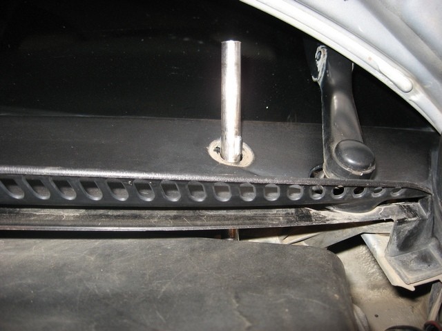

Затем было найдено отверстие и в него заведены провода

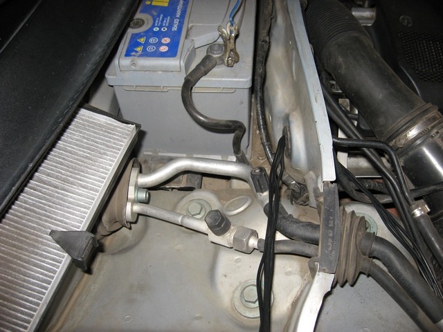

Дальше огибаем короб с воздушным фильтром, по возможности тоже подтягиваем хомутами
Снимаем защиту аккумуляторного отсека (если она есть)

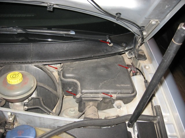

Дальше пришлось потрудиться с открыванием ЭБУ.
Надеюсь разберётесь по моим фоткам.
Итак тянем провода к ЭБУ
Заводим.(заодно протянул обогрев форсунок омываек)
Подмазываем герметиком от нежелательного поподания влаги

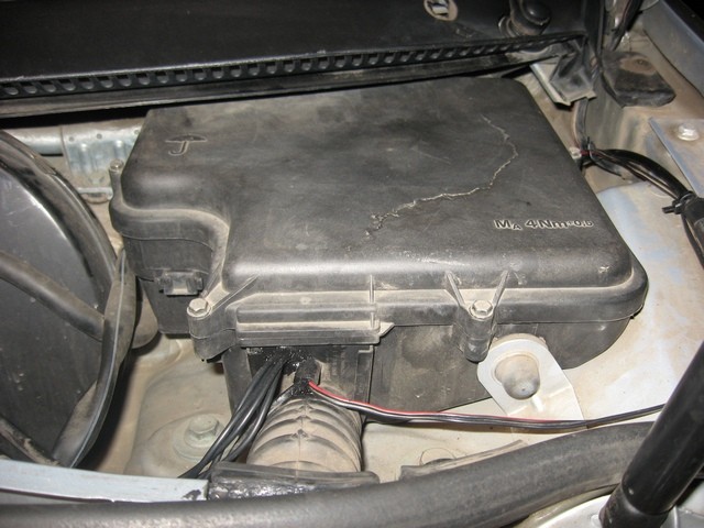

здесь видно просвет где выходят провода из ЭБУ
Ну и дальше укладываем провода к блоку управления паркингом
