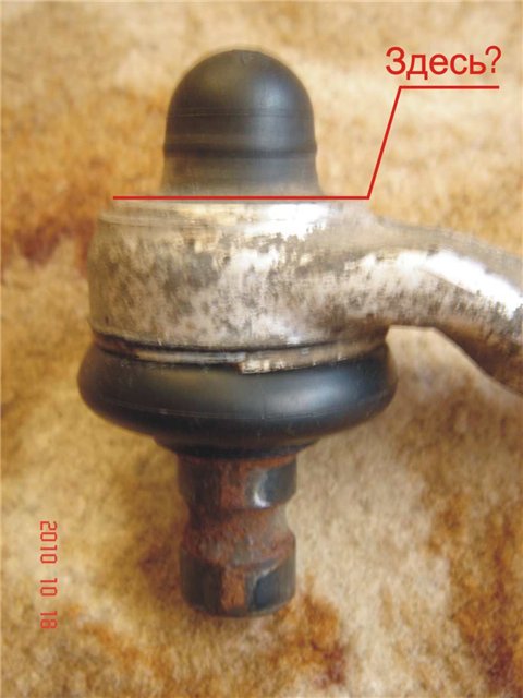

    а у меня вот тоже один рычаг такой стоит, можно ли срезать этот отбойник? чтобы пресс-масленку врезать? что под отбойником интересно?
    если мне не изменяет память, то там такая же стальная чашка как и без резинки
