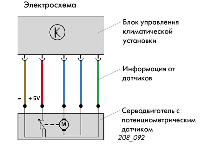

    Это я уже понял, тогда другой вопрос: "Каким образом считывается положение заслонки?"

    я тебе зачем ссылку выше давал??? - там наглядно видны серводвигатели с потенциометрами...

    pavel1
    Т.е. возможно не работает обратная связь положения заслонки из-за датчика?
    И как я понимаю потенциометрический датчик-это неотъемлемая часть самого сервопривода
    Тогда еще вопрос: если отсоединить провода идущие от датчика на блок управления и ситуация останется прежней, то это практически 99% его неисправности?
    А в каких пределах (В) подается сигнал с датчика на блок? Можно ли его имитировать?

    Цитата Сообщение от AleksandrVL
    возможно не работает обратная связь положения заслонки из-за датчика? И как я понимаю потенциометрический датчик-это неотъемлемая часть самого сервопривода
    да...
    ...имитировать можно всё... только обойдется тебе это дороже замены привода на новый...

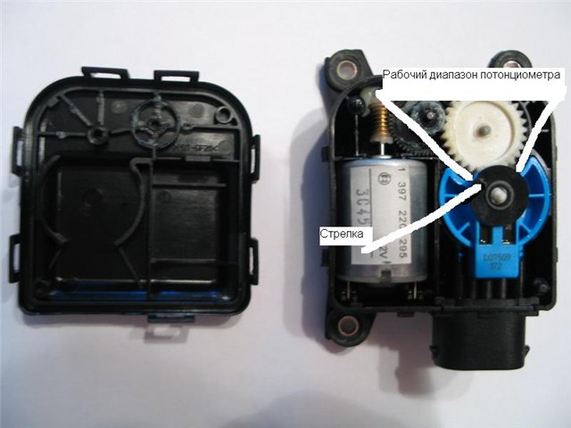

    По умолчанию Лечим потонциометр сервоприводов климы, стр. 2
    Вообщем продолжение темы:
    Ошибки по Ваг-кому:
    01272-Эл. дв. центр. заслонки V70-неисправен (37-10)
    01274-Эл. дв. центр. заслонки V71-неисправен (37-10)
    Эксперимент решил провести на сервоприводе V71-т.к. снимается легко.
    1. Если его вообще отключить-климат работает все равно
    Сервопривод был разобран как на рисунке
    [/url] и подключен к разъему V68. Далее вкл. зажигание, делаем адаптацию и наблюдаем.
    На картинке виден предел работы потонциометра (по стрелке)
    При выключином климате и вкл зажигании потонциометр встает в среднее положение (рабочий предел (примерно) от 0,8 до 380 кОм) и начинается свистопляска-моторчик начинает крутить то в одну сторону, то в другую...делаем вывод-потонциометр дает разные показания , причем если даже он успокоится легкое постукивание по нему "оживляет" моторчик. Далее был снят потонциометр (снимается/разбирается легко). Замер сопротивления-обрыва нет, т.е. графитовый слой не разрушен . Ставим в среднее положение, замеряем (примерно 244 кОм-хар-ки резистор нелинейные), постукиваем-значения скачут . Берем банку со спиртом и бросаем его туда мин на 10, далее продуваем сжатым воздухом...замер, постукивание-значения стоят мертво . Собираем обратно, подключаем, смотрим-встает по центру четко, постукиваем-не шевелится . Собираем все на место-тишина, круть ...НО, на всякий случай брызгаем силиконом на привода и резиновый шток (ну так, чтоб не скрипел ). Теперь надо за V 70-м лезть.
