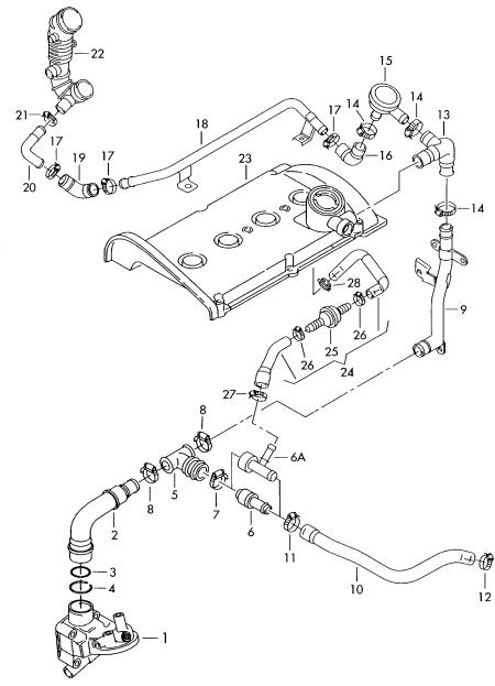

Дабы не создавать новую тему, спрошу в этой. Вопрос того.. баян![]()
При сборке всего хозяйства после замены текущего тройника ОЖ не могу вспомнить, как крепится мет. трубка (№ 9 на схеме). В частности кронштейн, что посредине. Чешу вот репу, на верхнюю шпильку крепления тройника поверх ушка трубки от бокового отвода эжекционника или болтается просто?
