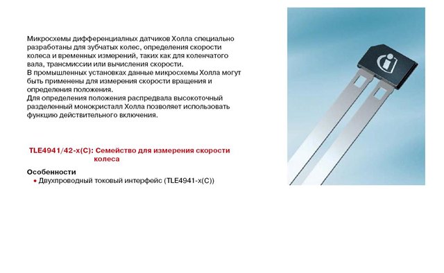

    Картинка из SSP, но по прилагаемой схеме к датчику Холла G22 идет 3 провода, у меня 2
    Другой принцип датчика
    нет провода D+15, по эльзе два провода
    Именно так, датчик двухпроводной.
    Классический д.Холла именно имеет трехпроводную схему (питание, масса и сигнальный), однако прогресс уже ушел вперед и есть двухпроводные датчики с вкоряченной микрухой, подозреваю, что и тут аналогичный вариант

    pavel1
    дурят нашего брата , на схемах одно, в SSP другое
