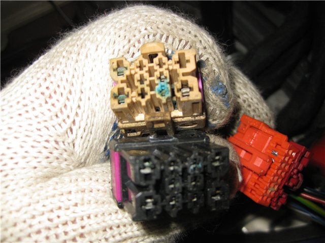

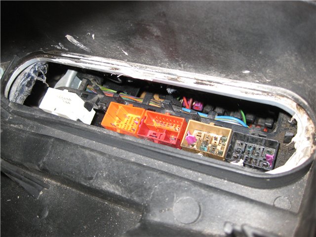

    Нашел подходящее фото (не мое), текло на разъём в щель в месте по стрелке
    Это отголоски аварии

    Цитата Сообщение от jurajann
    интересно, а связаны ли тогда у меня проблемы спидометра с поблемой уровня топлива?
    Да, т.к. через разъем Т10 идет и сигнал с датчика топлива G (схема) и если окислились контакты в разъемах, то это и может быть проблемой
    На фото Т10-черного цвета
