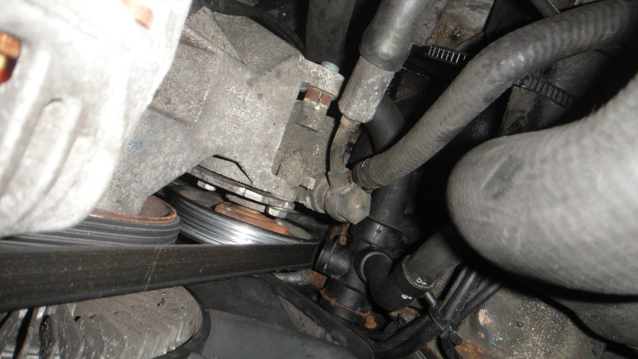

Далее вспомнил про заглушку которую я ставил вместо непонятно чего в тройнике внизу рядом с радиатором, покапался, и увидел провод с датчиком каким то на конце железяка... что за датчик?
Рука не подлезла снять датчик который под Тандемным насосом.

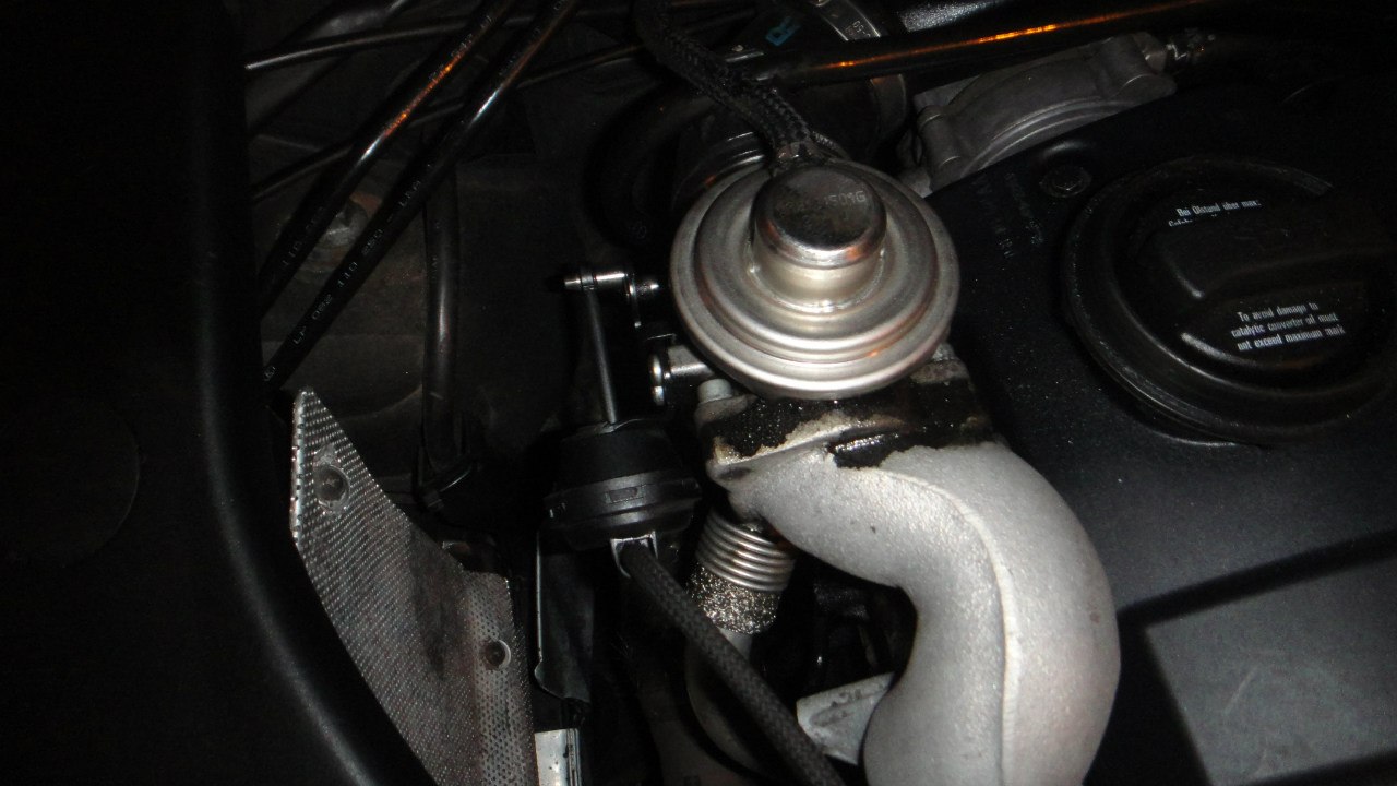

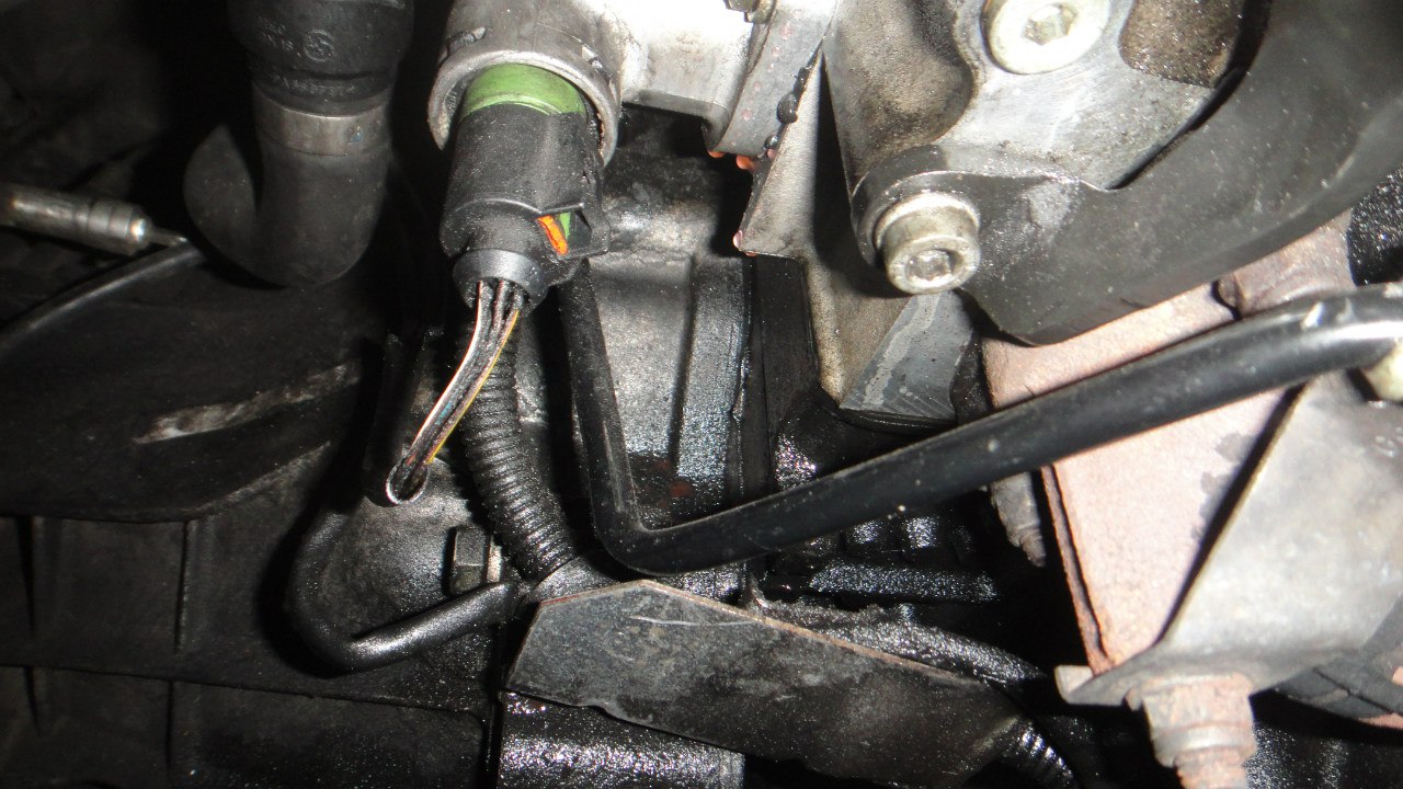

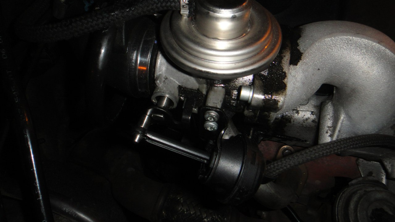

				Итак сделал фото, скинул фишку с ДТОЖ, но акум завтра заряжу и попробую.
Но вот меня смущает следующее:
Это на турбине
Вот эту фишку ДТОЖ я скинул.

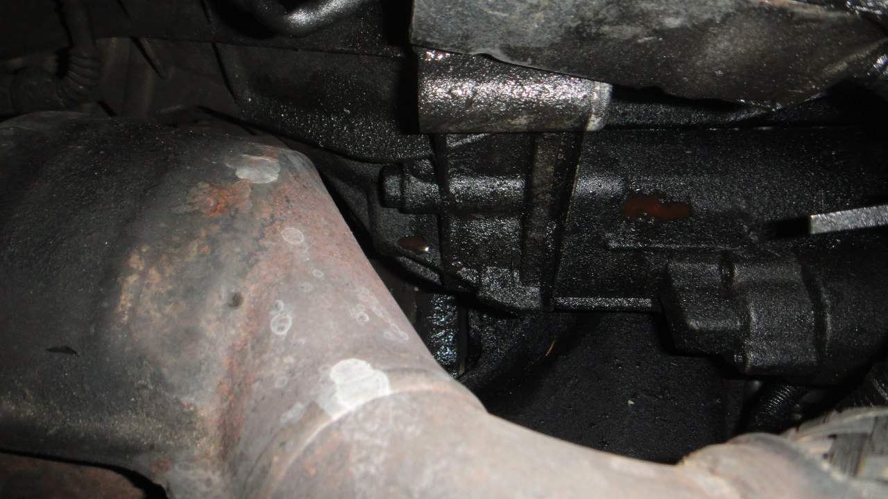

ОБРАТИТЕ ВНИМАНИЕ НА КАПЛИ КРАСНЫЕ!!!
Вот что творится под турбиной и под насосом, сфоткано чуть ниже ДТОЖа.
Вот этот датчик я обнаружил на проводке болтающимся.
Был он рядом вот с этим тройником откуда у меня вылился весь антифриз и я залил по новой поставив заглушку.
