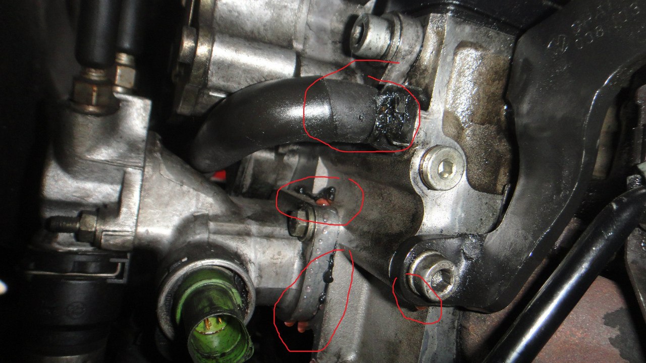

    Утром получше стало видно сфоткал и афигел. Смотрите что это????
    Что делать?
    Что делать?
    Ну что-что... я уже писал ранее - ГОВИДЛО
    красные капли - след протечки антифриза, + чёрные это масло, солярка... следы проливов и протечек
    похоже что или а)лили в движку что попало или б) последствия гидроудара
    1) мыть
    2)дать поработать 3)смотреть и 4)устранять течи
    Что делать?
    На мой взгляд, эти чёрные "каки" в кружках, очень похожи на вылезший герметик. По-видимому, что-то делалось и было сэкономлено на прокладках. Герметик был нанесён не равномерно, из-за этого и видны подтёки антифриза.
