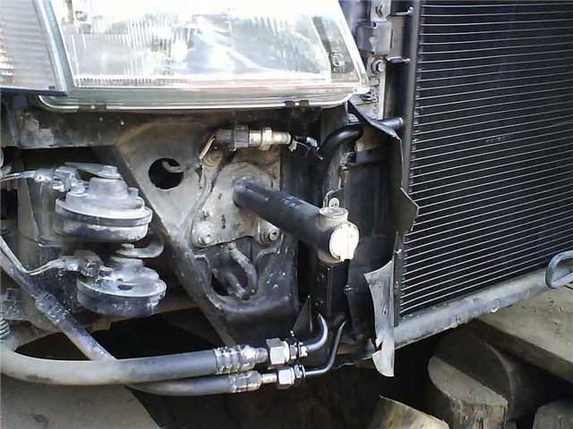

    Спасибо, kalex! А фишку сверху видно, или надо на яму защиту снимать?
    а вот она:

    Спасибо, парни! Вот это немцы его засунули ! Придется бампер снимать, так походу его не снимешь?
