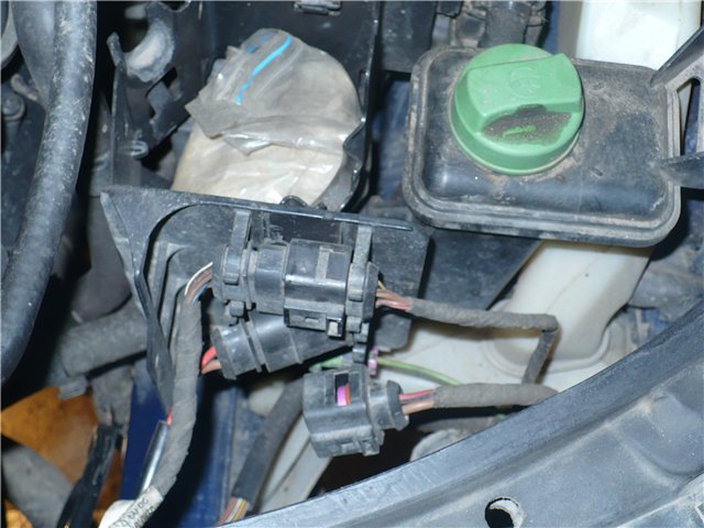

Затем снимаем пластиковую декоративную крышку бачка ГУРа со стороны левого крыла, видим под ней разъемы. Вынимаем из защелки разъем с двумя толстыми проводами, разъединяем его:
Данный провод уходит вниз вокруг вентилятора вискомуфты и поднимается вверх под замком капота. Крепится он в клипсы (порядка 6 штук, не помню точно), из которых его, естественно аккуратно нужно вынуть:

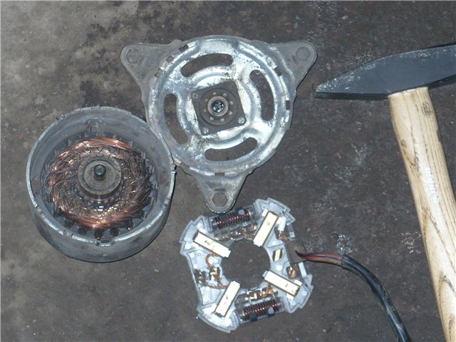

Разбор:

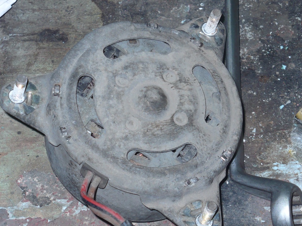

Ключом (головкой) «на 8» отворачиваем гайку крепления крыльчатки к мотору.
ВНИМАНИЕ! РЕЗЬБА ЛЕВАЯ!,
поэтому откручиваем, естественно, по часовой стрелке. В противном случае, закатаете гайку, или оборвете резьбу...
Далее головкой «на 10» откручиваем три гайки крепления мотора к корпусу:

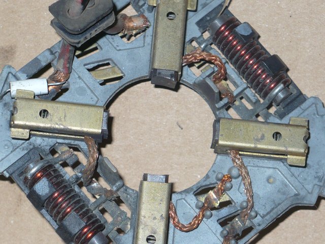

Крышка статора мотора зафиксирована при помощи вот таких «усов»:
Сжимаем их плоскогубцами (только чтобы у последних края были не закатаны, т.е. хорошими плоскогубцами), берем молоток и легкими постукиваниями сбиваем крышку со статора, освобождая щеточный узел.
Вот, собственно, причина отказа мотора – износ щеток почти «в ноль»
Поскольку покупать из-за такой ерунды вентилятор в сборе по мне так дело расточительное, ибо стоимость его более 2000 р. в неоригинале, я отправился в магазин электроинструмента для подбора щеток на замену.
Родная щетка для GATE в поперечном размере имеет сечение 7х8 мм.
В магазине подобрать в размер не удалось, поэтому купил две пары щеток размером побольше. За неимением медно-графитных щеток, куплены были обычные графитные (как показала практика, хватает их не на долго, сезон-два максимум), поэтому лучше все-таки ставить медно-графитные, как на стартере, генераторе и т.п.

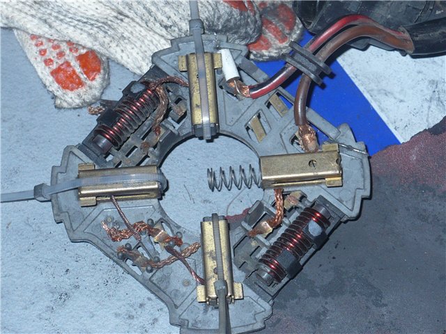

Обрезаем проводок (я обрезал со стороны держателя), выковыриваем остаток изношенной щетки

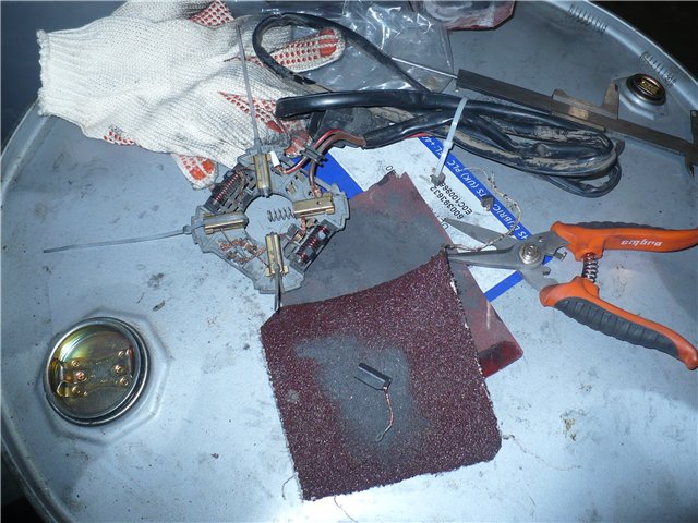

Берем наждачную бумагу (я взял очень крупную, чтобы быстро ободрать излишки, и помелче, какая была, для итоговой обработки). Обтачиваем купленные щетки до нужного размера, снимаем угловые фаски:
Получаем примерно вот такое «изделие»:

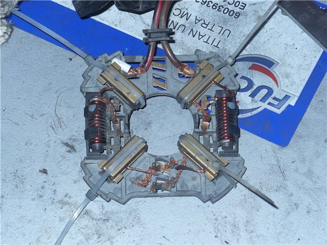

Вставляем щетки в держатели, смотрим, чтобы щетка ходила в держателе свободно, фиксируем щетки в держателях и спаиваем провода новых и старых щеток:
Далее одеваем щеточный узел на ротор и закрываем крышкой. Я помазал немного втулку в крышке для более легкого вращения вентилятора… Так, на всякий случай…
Усы фиксирующие крышку разжал при помощи небольшого зубила, легкими ударами молотка по нему…
Далее проверил работоспособность мотора, подал на него 12 вольт. Убедившись, что все работает, устанавливаем все на место в обратной последовательности.
Цена вопроса – 100 рублей (две пары щеток по 50 р.) и пара часов времени…
Если кому-то данный отчет поможет, буду только рад. Всем удачи.
