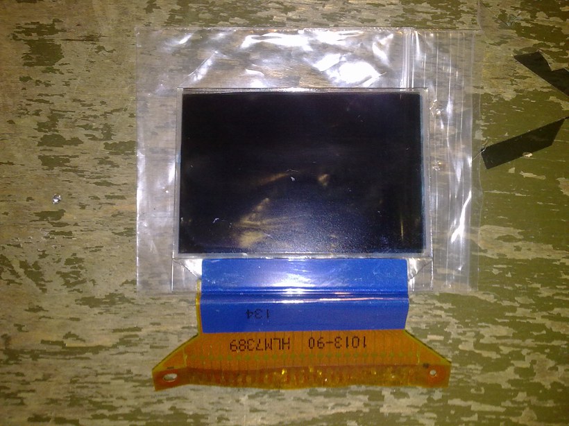

    Это экран от приборки Юры.

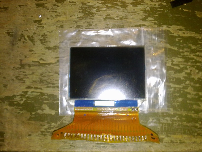

    А это уже моя приборка.
    Маркировка на дисплеях одинаковая: "HLM7389". Производитель дисплея японская HOSIDEN. Выпускали эти экраны повидимому только для определенных моделей приборок VDO, так что на рынке aftermarket найти такие экраны тяжело. Я по крайней мере не нашел.
    Хотя есть конторы, которые меняют экраны за 175 доллерей.

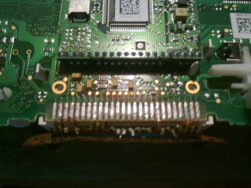

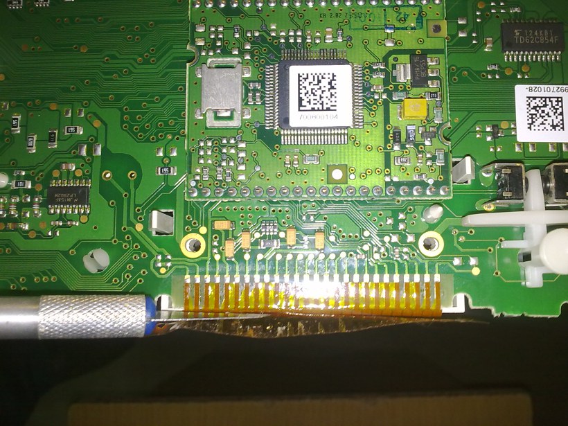

    В общем перепаял на свою приборку другой экран:
    А над своим экраном надругался, т.е. наклеил поляризационные пленки:
    Этот экран был установлен в приборку для экспериментов и проверено в работе. Эффект от пленок оказался нулевой, контраст так и остался небольшим, экран плохо читался (проверяли тестом в ВАГКОМЕ).

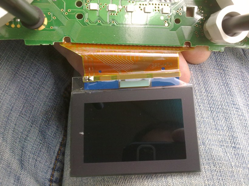

    Были проведены дополнительные эксперименты по выяснению причины затухания дисплея путем прогрева паяльником всего и вся (в том числе контроллера спмого БК, того что в дополнительном экране). И только после того, как был прогрет контроллер на самом экране, контраст поплыл, по мере дальнейшего прогрева стали пропадать строки.
    На фотографии виновник в центре, находится на стекле и залит компаундом типа эпоксидной смолы.
    Что получилось в итоге, выводы:
    1. Замена пленок эффект потери контраста не исправила.
    2. Причина потери контраста: деградирование полупроводников в микросхеме контроллера дисплея.
    3. Экран в приборке autopilot оказался гораздо лучше моего и сейчас стоит на машине и вполне исправно показывает и при 30 градусах выше нуля.
