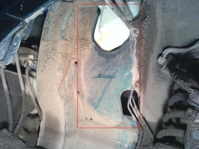

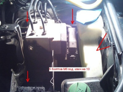

    Сегодня провели замену блока ABS 3B0 614 111 на америкашку 1,8Т
    Т.к. блок у себя снимал сам, то и тут расчитывал что будет также все просто

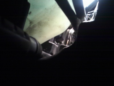

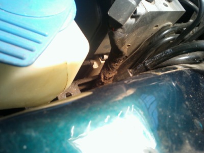

    Но как оказалось!!! в отличии от моего пасика, на В5+ в том месте где у меня была полость из моторного отсека, а тут ее нет, поэтому встала проблема с откручиванием 2 нижних болтов справа от разъема.
    Пришлось открутить бычок омывателя сверху (2 болта), затем открутить кронштейн на котором закреплен сам блок АБС.
    Немного отвести бачек ( вперед к фаре), а кронштейн немного к ДВС и тогда со стороны колеса в небольшой проем можно открутить эти болты .

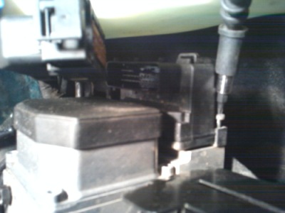

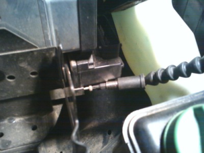

    С передними и верхними болтами все проще:
    берем или уголки торкс, или биты с гибким удлиннителем. Мы использовали и те и другие

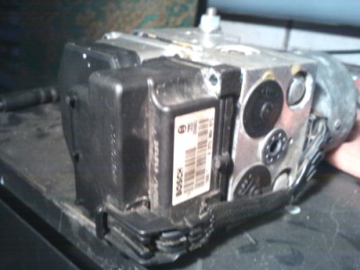

    Болты откручены, снимаем электронную часть и меняем на исправную.
    Покупной блок с открученной электроникой
    Собираем все в обратном порядке и наслаждаемся рабочей АБС
    Для всего этого нам понадобились
    1. набор торксов - подкрылок + электронный блок АБС
    2. гибкий удлиннитель
    3. набор ключей (восновном понадобится ток на 10!!!)
    Сори за фотки - фоткал сотовым
