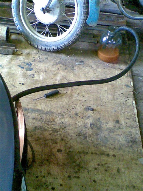

    2. Открыв крышку расширительного бачка, через нижнюю решетку бампера со стороны водителя, подсоедив шланг к сливу радиатора, слил 4,5 литра антифриза. Ны фото видно краник и систему "кран-шланг-банка"
    И снимаем верхний патрубок со стороны двигателя.

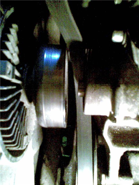

    3. Далее ослабляем натяжитель ремня генератора и можно его застопорить, а я просто снял ремень.

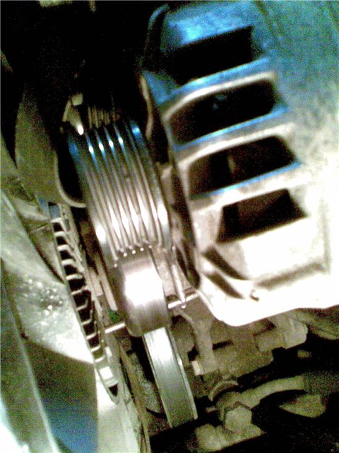

    4. Затем стопорим вязкомуфту, используя отливку на блоке, и откручиваем болт, отодвинув её к радиатору, получим достаточно места для того, чтобы вытащить нижний болт крепления гены, это в се ради него
    5. Откручиваем болты крепления генератора и отодвигаем его. Вот такой длинный нижний болт

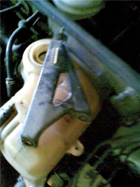

    Кстати для удобства я снимал кронштейн крепления впускного коллектора
    6. Доступ к патрубку с термостатом получен

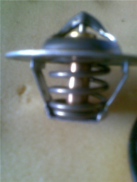

    Каково же было мое удивление, когда я обнаружил термостат фирмы Топран Заменил на Вэхлер, не забыв про уплотнительное кольцо.
    Собираем в обратной последовательности, заливаем ОЖ и готово.
    Про различия качества термостатов даже говорить не буду, тем более Топрановский был приоткрыт, а вот разница в термоэлементе налицо.
    Топран:
    И Вэхлер:
