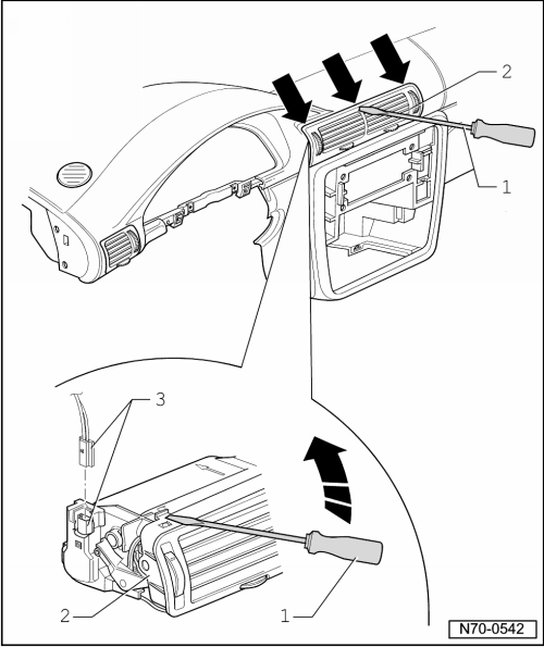

    центральный :
    С помощью отвертки под шлиц -1- раскрыть три фиксатора -стрелки-.
    (Фиксаторы находятся в верхней части зоны перехода между дефлектором и передней панелью.)
    – При этом дефлектор -2- необходимо нагрузить постоянным усилием, направленным от передней панели, для предотвращения защелкивания уже разблокированных фиксаторов.
    – Извлечь дефлектор -2- из передней панели и отсоединить разъем -3-.

    Всем спасибо но я так и делаю как на рисунке и вот все трещит и не получается вынуть боюсь сломать

    1967s, уважаемый, с какой программы картинка?
    из ЭЛЬЗы, вестимо...:-)))

    под рисунком подробно написано...( конечно - в руки тебе этот дефлектор просто так не вывалится...старайся дальше - всё получится)
