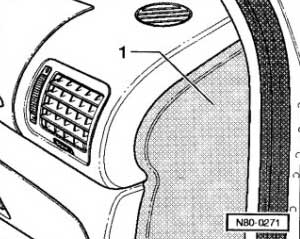

1. Отжать плоской отверткой облицовочную боковую панель 1, вставив ее в специальный паз. Не бойтесь - ничего не сломается!

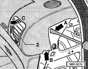

2. Достаточно мощной плоской отверткой, которую нужно поочередно вставлять в местах А и В, выдавить корпус с решеткой 2 в направлении С. Вероятно есть определенное направление приложения усилий отверткой-рычагом, но у меня это получилось минут через 25-30 Давить пришлось достаточно сильно. Корпус с решеткой сорвался с фиксаторов совершенно неожиданно и выдвинулся в направлении салона, я даже не успел запомнить положение отвертки-рычага.

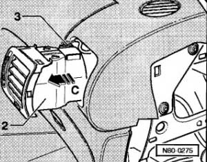

3. Вытянуть корпус решетки в направлении С, отсоединить разъем подсветки 3 и ... и все!
