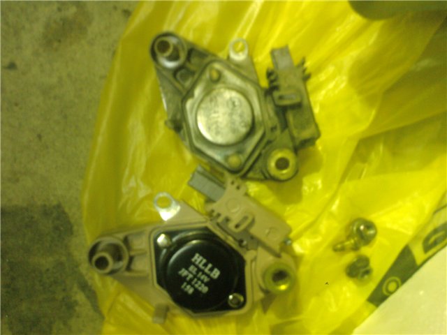

    Цитата Сообщение от "Юрий1561":1hhutrv8
    JP Group 90A(востановленый оригенал).
    Уверен в его исправности, регулятор напряжения (РН) от какого стоит?
    Имхо, не факт что РН взаимозаменяемые [/quote:1hhutrv8] завтра разберу и сфоткаю

    Все проблему решил переставив старый реле регулятора [/url]
    тот что черный с нового генератора
    Спасибо тем кто откликнулся!
