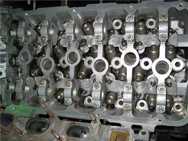

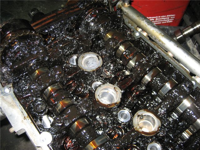

    Привет всем.
    Собираемся менять поршневые кольца.
    Сняли голову, что бы поменять МСК, смотрим а один поршень в самом верхнем положении люфтит, если приспутить на см хотя бы, то не люфтит.
    Решили на всякий случай поменять кольца.
    Вообще полезли МСК менять, так как масло подъедало.
    Не могу определится с коьцами, какие нужны.
    VAG 021 198 151
    Выбрал Фирму Kolbenschmidt
    Но у них есть два вида колец, не пойму чем отличаются, подскажите, кто в курсе.
    Kolbenschmidt 80 00010 1 2 000 Кольца поршневые, комплект на 1 цилиндр 465,70р.
    Kolbenschmidt 80 00010 1 1 000 Кольца поршневые, комплект на 1 цилиндр 723,65р.
    чем они отличаются?
    p.s. пробег 230 тыс

    Чем вычищать головку блока?
    Думаю домой принести и чем нить типо туалетного утенка помыть, карб-клинер как то не особо справляется
    300р мойка ГБЦ стоит у нас.басмач в горячем растворе мыть будет около часа.Есть ли смысл за эти деньги вонять дома маслом покупать утенка и тд

    Единственная проблема если жидкость давно не меняли ( 2-3 дня) ГБЦ может потемнеть
    25.01.2008
    562
    Ну то есть там типо ванна какая то
    и туда все закидывают и моют.
    Сколько добра влезет, столько и постирают, так что ли
    Потемнеет хм, то есть вся разъеденная грязюка за 2-3 дня осядет тонким слоем равномерно на ГБЦ?
    Просто алюминий окислится.Серебро потемневшее видел?также...
    Там не ванна там большая коробка с раствором В которую помещается даже V8 от камаза.Температура 75-90* и насос качает 400литров жидкости в минуту .Все крутится вертится и струйками поливается
