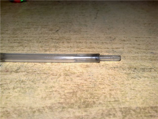

    Ну вобщем не знаю куда добавлять... 2 дня я возился с этим дворником...
    Снять обшивку кстати тоже не так и легко. А уж когда ставил это вообще отдельная песня...
    Но так все в БЗ понятно. Только вот с трубочкой... Очень часто она оказывается короткой. А металлическая трубка имеет сужение на конце длиной примерно 25-30 мм.
    Вобщем отрезал я латунную трубку, напильником и спичками немного укоротил пластмассовый бондаж на конце и с небольшим нагревом натянул стержень гелиевой ручки на трубку. Стержень- самый обычный.
    Далее в стержень гелиевой ручки с нагревом запрессовал кусок стержня от шариковой ручки.
    А дальше была найдена чупа-чупс
    Вобщем с нагревом на шариковый стержень была натянута и она.
    Затем нагревом была запихнута сама форсунка, и аккуратно демонтирована.
    Вообще чем хороша пластмасса - что нагревом можно увеличивать диаметр слегка. Тут главное без фанатизма, чтоб не совсем мягкая была... Можно наносить суперклей если заходит хорошо...
    Важные моменты:
    - длина всей трубки 92 мм
    - тонкая часть на конце должна быть не менее 30 мм и диаметр ее не больше 3.5 мм.
