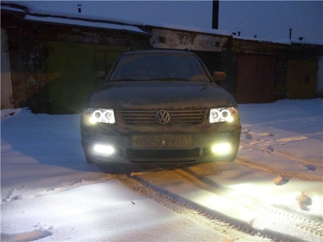

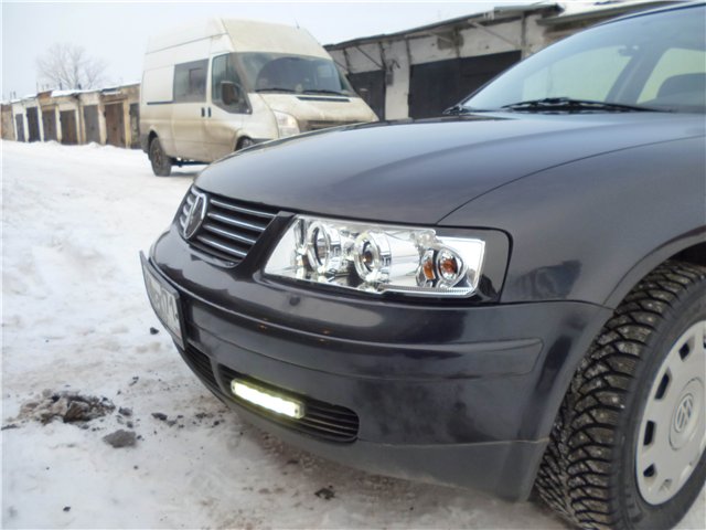

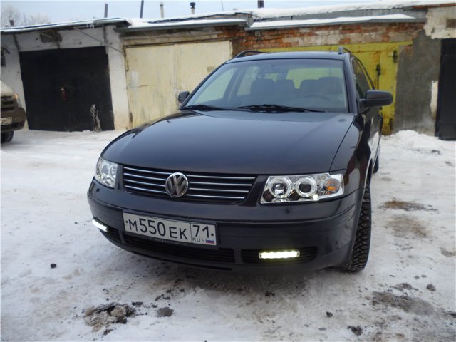

REDLEG, вот мои габариты (лампы "маяк" 9 светодиодов) днем их не особо видно, как ты и говорил:

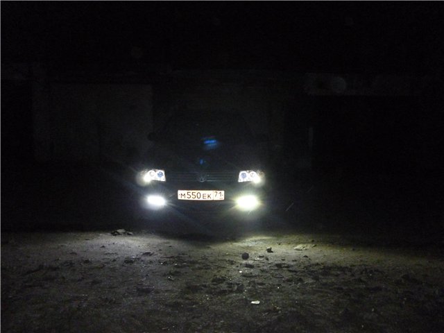

А вот ночью габариты:

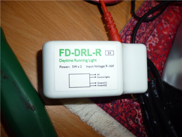

Отремонтировал ДХО в бампере, в одной светодиод перегорел, а вторая влагу пропускала, посадил на герметик и поставил "драйвер" (так его называет продавец, у которого покупал ДХО) он мне его подарил. Там ничего особого, кондер, реле и дроссель. Он мне ни к чему, т.к. в моих ДХО внутри каждой собрана штатно схема, и с каждой выходит по 3 провода - плюс, минус и третий на габариты. Продавец не особо разбирается, я хотел поменять ДХО (светодиод сгорел), а он мне говорит:
Драйвер ставил?
я ему: Какой еще драйвер?
В комплекте, говорит, был, а в комплекте не было. Короче подарил он мне светодиод с двайвером, а ДХО не поменял. Вид у них был. Весной покупал. (https://passatworld.ru/showthread.ph...=1#post3880775)
Драйвер (ну и название), поставил все таки я его, так как на ДХО в фарах ставил релюшку, срезал её и поставил этот драйвер:
Вложение 74892

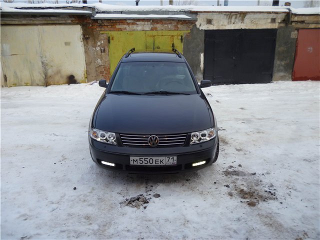

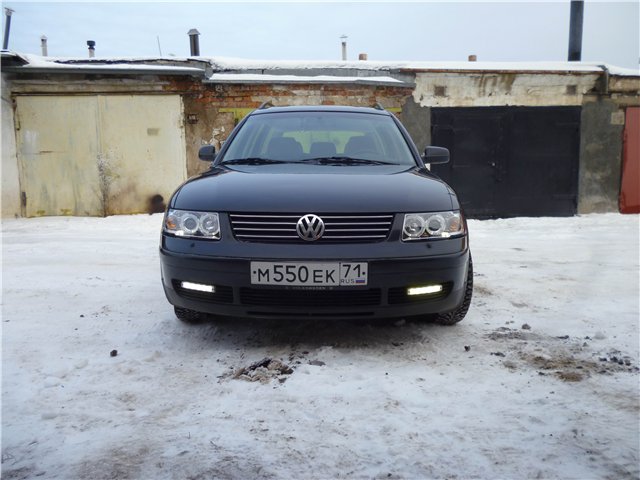

Вот мои ДХО. В бампере 5Wх2 + в фарах миниДХО 2 ярких светодиода в каждой фаре + кольца (ангельские глазки на светодиодах):
Вложение 74893
