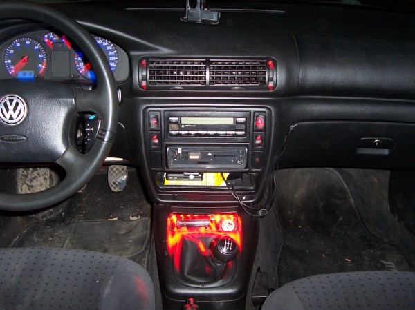

    Решил попробовать создать новую тему. Судя по темам форума, изменение различных подсветок, освещения, оптики это довольно популярно среди Пассатоводов... Предлагаю в этой теме выкладывать свои варианты изменения стиля своего авто с помощью всевозможных подсветок, освещений и т. п.
    Если тема пойдет - хорошо. Если нет - можно ее закрыть...
    Итак, начнем
    ПАСЯ В5, AFN, седан, МКПП DHF 1997г.р., серебряный зверь - см. аватар

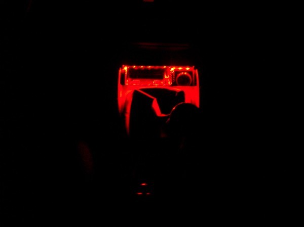

    Ну тогда и я отмецусь...пепельница вэлкам ту хелл
    Лента вот такая,резать можно кажется по пять диодов,на обратной стороне двухсторонний скотч,клеил на внутреннюю поверхность крышки пепельницы и подключается к подсветке прикуривателя

    Лента вот такая
    Ну да однокристалки.То же светят норм.Для пепельницы и подсветки кнопок в самый раз
