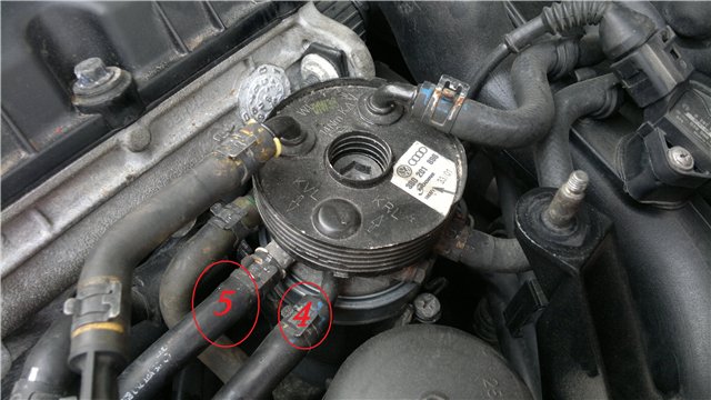

    Привет,позырьте фотку,я почитал выше и так понял что именно эти два шланга под номером 4 и 5 через фильтры опускаем в банку с ВИНСом и дальше по инструкции?????
    А подкачивающий насос надо отключать? Есле надо то как и где?
    Спасибо!!!

    Понял правильно. Отключать подкачивающий насос надо обязательно, а то фонтан будет не маленький - выдергивай предохранитель №28 на 20А.
    Спасибо!!!
    Я не отключал.

    Цитата Сообщение от magistr02 Посмотреть сообщение
    Нажмите на изображение для увеличения. Название: 23112012715.jpg Просмотров: 1 Размер: 133.8 Кб ID: 75369
    самая понятная фотка про подключение на фильтре. а как в бутылку засунуть - любой догадается.
    В бутылку главное подачу на дно опустить а обратку приподнять чуть выше и все будит ок.
