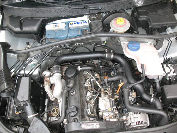

    господа, позвольте возбаянить
    вкратце: ну что-то я и так и эдак, ну не могу понять что куда соединять.
    с бензином понятно вроде, но с дизелем-то AFN как правильно?
    Цитата Сообщение от с Иркутского сайта
    Устройство Wynn's Remote Control Purger(промывка топливной).
    Описание работы:
    Снимаем с ТНВД шланги подачи и обратки и на их место надеваем свои.
    В пластиковую бутылку переливаем Wynn's Diesel System Purge и вставляем в горлышко вторые концы шлангов - шланг подачи до дна бутылки, шланг обратки оставляем в воздухе.
    именно как и написано - в ТНВД?
    а где на нем подача и обратка?
    нашел на сайте картинку
    и что - это к ТНВД подсоединено?
    господа, можно для "особо тупых" на пальцах, куда именно подсоединяются эти 2 промывочных шланга, в идеале на 1,9 AFN,
    хочу, в выходные, почиститься к зиме.

    Цитата Сообщение от RikiS
    http://terrano.irk.ru/forums/viewtopic.php?t=884&highlight=%EF%F0%EE%EC%FB%E2%EA%E0+wins
    почитай - здесь весь процесс описан очень подробно- проблем с поключением быть не должно
    цитата именно оттуда - это и есть игруктский.
    я хочу понять как это на дизельном пассате (система подсоединения) выглядит.
    -=DeNi$=-
    Для любого дизельного- мотор на ней и работает))- но где подключиться к насос форсункам я не знаю (у меня был ТНВД)
    гмм, ок, расскажи как именно подсоединять к ТНВД (простой, не PD).
    реально с него шланги снимать? или через топливный фильтр соединял?

    SerV
    Посмотри как разводка шлангов выполнена -- если фильтр с обраткой- то можно снять подачу и обратку прям на фильтре (нарасти шланги и опусти в жижу)- если обратки на фильтре нет - придется снимать обратку на ТНВД и поключать другим длинным шлангом

    RikiS
    Ну я думаю так же от топливного фильтра трубки отсоединяешь и в банку с жижкой... Только нет ли подкачиваюшего насоса какого нибудь в баке на AVF
    Я блин чуть неспалил бывший Б-4 с этой промывкой Снял трубки и без всяких бутылок сунул их с железную банку с промывкой и поставил ее в моторный отсек, завел, процесс пошел. Стою смотрю банка что то перекосилась, я ее стал поправлять, и нечаенно коснулся вывода с генератора и массы. Банка прогорела и как польется жижка на генератор, потом как все пыхнет. Я в пытаюсь задуть потом побежал заглушил двигатель, схватил тряпку большую и кое как затушил. Ну все обошлось только испугом не чего доже не успело поплавиться... Так что вот, надо осторожнее с ней, вспыхивает похлеще бензина
    Добавлено спустя 2 минуты 34 секунды:
    SerV
    снимаешь те трубки которые идут с фильтра на ТНВД, черная обратка, прозрачная подача и в банку их с жижкой
    Если есть то можно прям на фильтре закольцевать думаю что это не проблема)))
    RikiS

    SerV

    так собственно, можно оказывается и не к ТНВД, а к фильтру?
    это уже интереснее, точнее удобнее.
    у меня на фильтре сверху 3 штуцера (ну и 3 шланга соотв.)

    SerV
    Ну если к фильтру то концетрация жижки будет меньше так как она смешается с солярой которая есть в фильтре, думаю лучше к ТНВД на прямую
    SerV
    куды?
    какой из шлангов куда идет?

    Вкратце.
    С форсунок идут такие трубочки резиновые - это магистраль обратки. Вот в то место, где магистраль входит в ТНВД - это слив в емкость. Соответственно, забор жидкости - в то место, где входит подающий шланг в ТНВД. Как-то так. Отследить можно по аналогии. Хоть в районе бака магистраль рвите, хоть топливный бак заполните промывкой - только емкость канистрочки с промывкой поболе будет.
