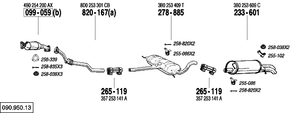

  2. #582
    24.11.2008
    282
    Цитата Сообщение от itpb Посмотреть сообщение
    Скорее гофра прогорит.
    Про гофру, основные враги гофры:
    1. Изменение геометрии выхлопного тракта и соответственно увеличение механической нагрузки на гофру.
    2. Неправильная установка выхлопной системы изменение конструкции.
    3. Износ опор двигателя.
    Самый низкий фактор который выводит гофру из строя - это температура, поскольку в гофре нет сопротивления и выхлопные газы устремляются дальше, под ударом начинка резонатора и глушителя, слабая пефорация и перегородки, поскольку резонатор и глушитель имеют конструкцию обратнопоточную, именно в этих элементах создаётся сопротивление и максимальная нагрузка.

    кто-нибудь из спецов может объяснить, зачем на турбированном пламегаситель. Я вижу только три объяснения: закалымить денжат, чуток уменьшить звук, быстрее кончить турбу.
  14. #594
    Lupo Аватар для wb10
    23.04.2010
    Коломна
    193
    Отправлено: 5
    Присоединюсь к itpb. Есть у кого нить видиво или хотя бы звук Паси 1.8Т без катализатора (с пг или без неважно). Хочется услышать или увидеть к чему придеца привыкать после тишины (
    B5 AEB 1.8T Tiptronik 98 America Продан
  15. #595
    24.11.2008
    282
    Многие считают. что турбина останавливает плямя, это не так, на низких оборотах возможно, но на верху скорость выхлопных газов выпускаемых из цилиндра 400 м.сек. и температура под 1000 град. любой даун пайп накаляется после покатушек, и прострелы на отсечке под 60 см пламя вылетает.
    wb10 Присоединюсь к itpb. Есть у кого нить видиво или хотя бы звук Паси 1.8Т без катализатора (с пг или без неважно). Хочется услышать или увидеть к чему придеца привыкать после тишины (
    У многих стоит пламгас, и тему звукак тёрли по моему в ветке "Тюнинг" "Прямоток", так вот естественно без катализатора турбина начинает свистеть.
