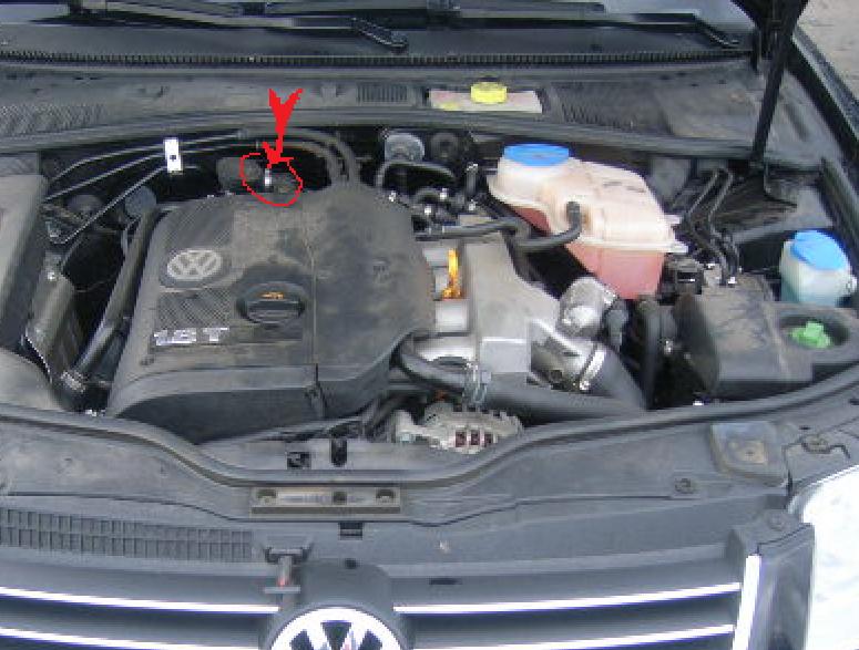

    iGORik, Проверяй N80. Должен быть герметичен без подачи на него 12в.
    Открути на заведённом моторе крышку маслозалива. Прирасывается она к своему посадочному месту, или "прыгает" на нём на ХХ?
  2. #4802
    А как там клапан адсорбера поживает?
    А это который
    Присасывается нормально, на холостых мотор работает ровно и не дергается вообще...
    ЗЫ а что система циркуляции картера должна быть тоже сильно герметично, а то у меня вместо железного хомута стоит пласмасовый
    Вот этот
  3. #4803
    На режиме холостого хода?

    На холостом ходе, при открученной крышки, она (крышка) подпрыгивает, а работа мотора при этом не меняется.
