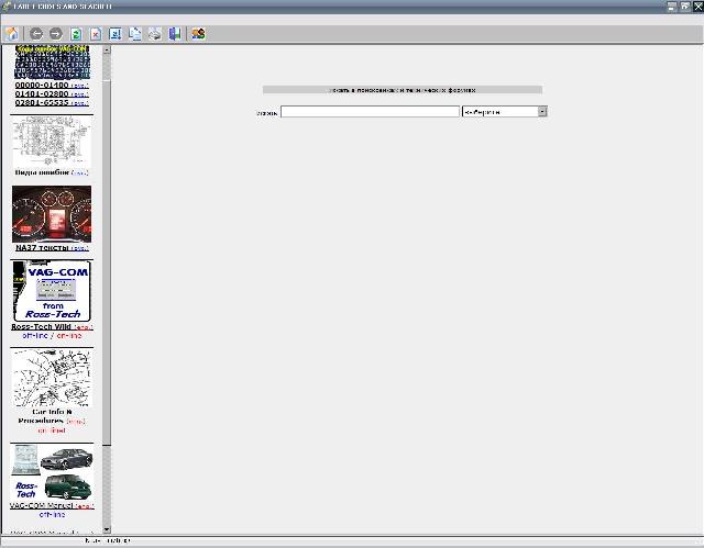

    а дело вот какое: есть подарок уважаемому сообществу.
    программа из серии "сами-с-усами"
    Программа позволит перевести ошибки, полученные при диагностике, на русский язык,
    опишет симптомы и даст совет по устранению (последние 2 пункта, к сожалению, только на английком),
    так же программа содержит руководства пользователя VAG-COM в английской (805) и русской (512-704.1) версиях.
    [Описание программы]:
    - представляет собой stand-alone файл работающий в среде Windows или под эмулятор Wine в среде Linux
    - большинство функций не требует интернет подключения (если не указано обратное, например диаг.процедуры http://wiki.ross-tech.com)
    - представляет собой GUI оболочку с прямым взаимодействием с Internet Explorer
    [плюсы программы]:
    - мобильность
    - довольно большой OFF-LINE объем данных по дешифровке ошибок и их описанию.
    - настроенный скрипт поискового запроса
    - НЕ требует никакой установки, работает прямо из одного файла
    - бесплатная (никаких ограничений не предвидится)
    - не содержит никаких рекламных модулей
    [минусы программы]:
    - часть информации доступна только в ON-LINE виде
    - большая часть информации доступна только на английском языке
    В любом случае плюсы то, или минусы - проделана огромная работа, чтобы отфильтровать лишнее,
    и дать конечному пользователю (т.е. каждому из нас) максимум информации при минимуме затрат.

    UPDATE программы:
    версия от 11/08/2008
    исправлено около десятка ссылок (переведены из он-лайна в офф-лайн).
    добавлены 3 функции:
    1) ETKA - on-line с иллюстрациями
    2) добавлен ELCATS (электронные каталоги запчастей (завязаны на EXIST.RU)) - on-line. (функция добавлена ввиду возникающих вопросов "а сколько стоит?")
    3) "вживлена" программа DIESEL Power (теперь она будет с вами, все в одном файле, хотя конечно, сама программа будет запускаться отдельным процессом)
    работы по расширению функционала по-прежнему продолжаются, а значит ожидаю от вас господа и дамы - предложений по включению тех или иных материалов.

    UPDATE программы:
    версия от 01/09/2008
    переведены из он-лайна в офф-лайн:
    1) Car Info& Procedures (eng.)
    для:
    VW Golf/Jetta/Bora IV (1J/9M) 1998 - 2006
    VW Passat (3B) 1997 - 2005
    VW Passat (3C) 2006+
    VW Sharan (7M) 1995+
    2) Volkswagen FAQ - Часто Задаваемые Вопросы по ремонту автомобилей Volkswagen и ответы на них.
    в этот пункт лег FAQ v5.59 (рус.) размещенный на volkswagen.msk.ru
    3) начат процесс по сбору "базы знаний" Б5-клуба, но остановлен.
    т.к. "база" в упадническом состоянии, часть собрана в толковые статьи, а часть раскидана в произволном порядке по форуму + много мусора и флуда.
    (этой кнопкой пока пользоваться не стоит)
    работы по расширению функционала наверно застопорятся, т.к. каких либо предложений по наполнению или "багфиксеров" не наблюдается (имелись неверные ссылки, которые остались не замеченными), следовательно могу предположить, что программа "пригодится", но особого интереса в ней нет, ну буду продолжать "маленькими шажками".
