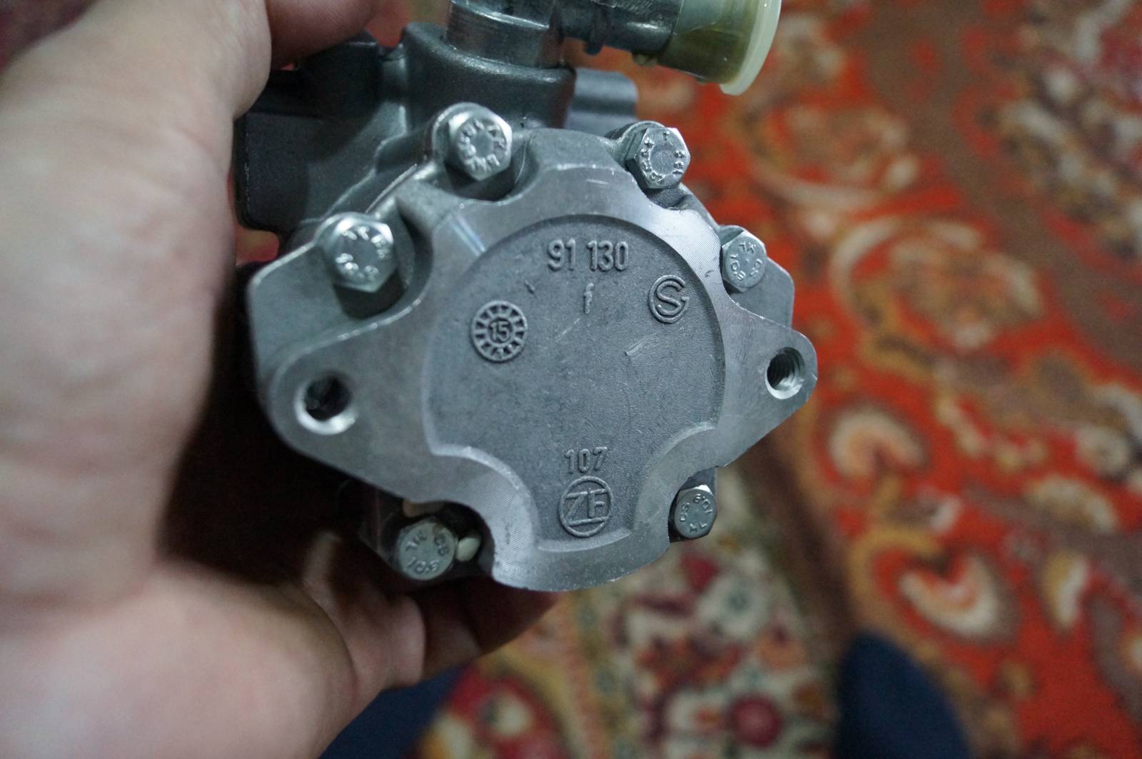

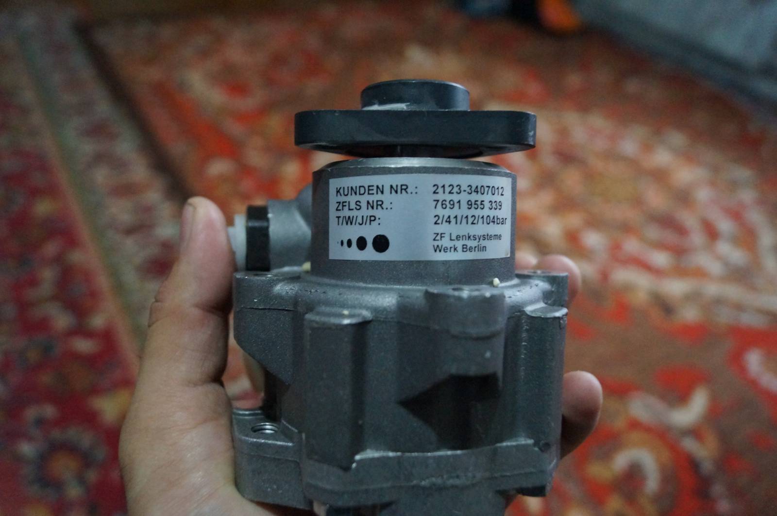

    Всем доброе время суток форумчани.Стал вопрос о замене насоса так как старый по диагнозу сервесменов начинает потехоньку умирать.Посмотрев цену нового то орегинала то прозрел не лихо.Почитав форумы наткнулся что ставят от нивы шевроле и у всех полет нормальный.Цена на него адекватная и если это так что он подходит то лутше его купить чем бу с разборки там покупка кота в мешке.Ребят подскажите так ли это и если да то киньте номерок шнивовского гура.

    Ставил себе... Два года вроде все норм... Но номера никогда и не знал... Просто взял в магазине "Насос ГУР для Шнивы ZF". У ВАС так не проканает? Могу завтра глянуть номер?.
    Гляньте если не трудно.
    Цитата Сообщение от Perlex Посмотреть сообщение
    Реб gavsc, а чем Вас не устроила вот эта тема: https://passatworld.ru/showthread.php/206471-Gur/page6, например?
    Я читал эту ветку.я просто хотел более убедится для шкод.ведь пишут некоторые что шкивами не подходят не то вылет потом что отверстия не совпадают и так далее.

    Давление "родного" насоса 110 бар, давление Шнивовского 104 бар.
    Но надо понимать, как работает система гидравлики....
    вы думаете, что в ГУР постоянное давление под 100 бар?
    Вы ошибаетесь!
    В "состоянии покоя", то есть когда на рейку не прикладывается никакого усилия со стороны руля или колес, давление в системе практически отсутствует. Даже если колеса не стоят "прямо", а повернуты, Насос просто перекачивает жижу по кругу. Как только вы поворачиваете руль, давление повышается. Ибо давление жидкости- это "ответка" на сопротивление вала рейки. И чем выше "сопротивление", тем выше давление. И давление достигает своего максимума (тех самых 110 или 104 бар, на которые способен насос) в момент, когда колеса вывернуты до упора в одну или другую сторону.
    Именно поэтому не рекомендуется задерживать колеса в крайних положениях.
    А в момент штатного поворота колес давление в гидросистеме составляет порядка 80-90 бар.
    Подойдет- ли Шнивовский насос на Шкоду с поперечным расположением мотора- ХЗ. Там возможно и кронштейн иной, чем на Пассате.
