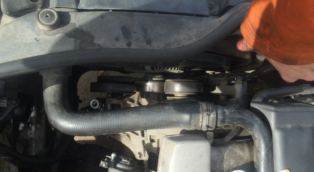

1) Сливаем/выкачиваем жидкость гу с бачка и со шланга подачи.
2) Снимаем впускной патрубок, от интеркулера до заслонки.
3) Откручиваем головкой на 22 с удлиннителем болт крепления напорного шланга и обмотав его салфеткой или чистой тряпкой заводим его между расширительным бачком ОЖ и впускным коллектором, что бы с него не текло.
4) Не теряем медные шайбы с болта в п.3!!!
5) Дальше самое интересное.

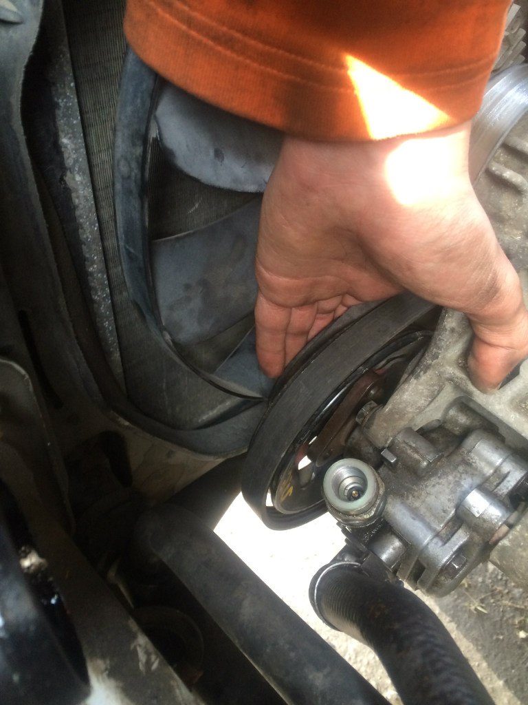

Ключом на 17 беремся за натяжное устройство приводных ремней(там есть отлив для 17ого ключа как раз) и ослабив натяжение ремня прокручиваем шкив насоса ГУР до положения, пока один из 3х болтов крепления шкива не будет в положении 14:00, если смотреть прямо(соосно) на вал насоса.
6) Крыльчатка вискомуфты тоже имеет крылья с НЕ равным расстоянием м/у друг другом, прокручиваем, ищем где расстояние побольше.
7) Дальше берем шестигранную биту на 6 и вставляем ее двумя руками в болт крепящий шкивы ГУ и помпы.
Я делал так:
Левую руку завел ладонью к двигателю и указательным пальцем и ФАКом нащупал головку болта, а правой рукой взявшись за конец биты положил ее на пальцы и ими направлял шестигранник на болт, подталкивая правой рукой биту к болту, 3-4 подхода и уже дошло до автоматизма))
Третьей руки не выросло, по этому сфотографировать ну никак не мог.

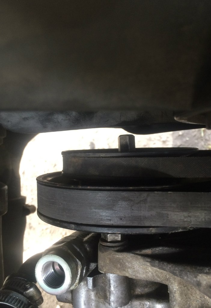

1а) Прикрутили мы насос, время надевать шкивы)
Надеваем оба шкива на вал насоса так, как показано на картинке ниже:
То есть, что бы было пространство пустое, что бы продеть болтом шкивы!
Этот пункт практически не отличается и для РАЗБОРНОГО шкива на ремень помпы.

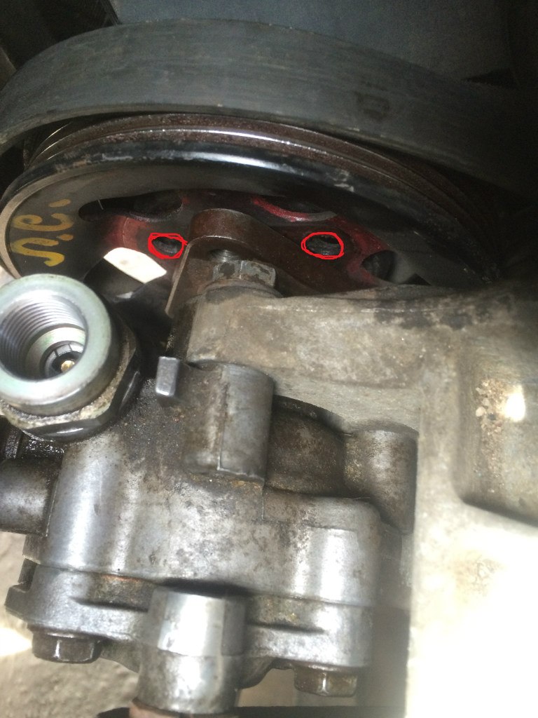

2а) Тут самое сложное, работать можно только одной рукой и у меня начало получаться с 2-3 подхода только.
Берем болт за шляпку и придерживая второй рукой шкивы от проворота(шкивы, кстати, сидят на валу в этот момент и никуда не слезут!) пытаемся попасть его началом в отверстие.
Получиться должно так:
3а) Теперь беремся левой рукой и слегка стаскиваем шкивы с вала, немного вытаскивая болт, после чего проворачиваем правой рукой вал насоса, что бы отверстие для крепления шкивов оказались окло болта после чего давим на болт и закручиваем его пальцами.
Но не до конца!!! буквально пару оборотов, что бы шкивы гуляли немного.
4а) Вставляем остальные 2 болта, свободный небольшой ход шкивов позволит попасть в резьбу.
5а) Вставив биту в каждый болт его можно в легкую закрутить пальцами.
6а) Далее надеваем ремень на натяжитель, таким образом у нас блокируется шкив, и затягиваем ключом на 10 через биту наши болты, до тех пор, пока шкив не станет прокручиваться, можно его придержать рукой и подтянуть еще, но усилие я бы сказал достаточное.
